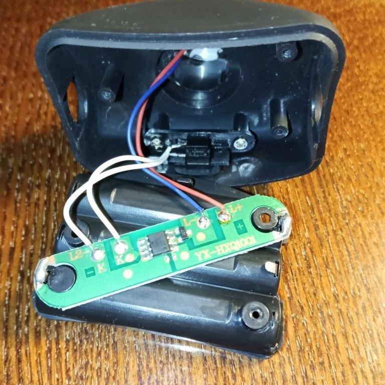

Всем привет. Не особо силен в радиоэлектронике, но временами паяю. Ситуация такая. Есть фонарик с платой на 2 радиодетали. Чип как обычно с затертой маркировкой и транзистор с надписью на нем J3Y, ну и последовательно от коллектора транзистора подключен светодиод конечно. Так вот сдается мне он может светить сильно ярче и это нужно. Посему полез внутрь посмотреть поизмерять напряжения на светодиоде. В результате замеров во включенном стоянии на светодиод от коллектора транзистора получается подается всего 1 вольт вместо 3 обычных/"положенных", на транзисторе J3Y в этот момент напряжение на базе 3,7 вольта, на эмиттере 3,7 вольта и на коллекторе всего 1 вольт. Объясните кто теме то что на транзисторе база 3,7 вольта, эмиттер 3,7вольта и коллектор всего 1 вольт это нормально или он все же неисправен? Разве напряжение не должно быть на коллекторе как минимум таким же как и на эмитере то есть 3,7вольта+- в данном случае? В данном случае транзистор выступает просто как резистор гасящий часть напряжения получается, тогда зачем он вообще там нужен если проще и дешевле было воткнуть резистор?

Roman555, --- В данном случае транзистор выступает просто как резистор гасящий часть напряжения получается, тогда зачем он вообще там нужен если проще и дешевле было воткнуть резистор?---
Ключевое слово - ШИМ. :roll:

То есть ШИМ выдает безымянный чип на плате, на базу? А как то исправить это, к примеру заменой транзистора можно, дабы увеличить вольтаж на коллекторе и как следствие на светодиоде?
S8050 J3Y

Как из него выжать необходимые 3 вольта для питания светодиода, а не 1 вольт как есть по факту?
Вроде так не принято говорить: "от коллектора транзистора подаётся N вольт". Ведь транзистор - ключ, управляемый током, то есть токовый элемент. :dont_know: Но когда через транзистор таки потечёт ток, то между выводами транзистора возникнет разность потенциалов, называемая "падением напряжения". Потому до выхода транзистора дойдёт меньше вольт, чем было подано на вход. :beer: Как-то так.

Учитывая то, что светодиод загорается от тока/напряжения который идет с эмитера на коллектор данного транзистора и далее на светодиод, а база является ключом открывающим этот поток энергии (плохим ключом в данном случае), падение напряжения на переходе эмитер-коллектор в данном случае составляет аж целых 2,7вольта+-? То есть львиная доля энергии "исчезает" на самом транзисторе и до выхода оной остаются совсем крупицы явно недостаточные для полноценной работы светодиода на полную мощность. Нда, интересно получается. Нужно будет замерить токопотребление всей схемы что бы узнать сколько тока потребляется и не улетает ли энергия акб в пустоту/тепловыделение транзистора.

Всё не так. Ключевой режим предполагает работу транзистора в режиме насыщения, падение напряжения на переходе в этом случае крайне мало и зависит от величины тока, это раз. А два - сначала изучают закон Ома, а потом уже полупроводники.
из этого описания достаточно трудно выделить что от какого проводника вы измеряли....НО....в схеме не видно резисторов, а они в неявном виде присутствуют : сопротивление батареек, сопротивление транзистора, светодиода....ток светодиода на этих "невидимых" резисторах "высаживает" лишнее для себя напряжение, он же является стабилитроном (в данном случае на 2,7 В)....поэтому лишнее напряжение где-то всё равно должно потеряться, китайцам всё равно где, а я считаю, что правильнее "лишнее" высаживать на резисторе (если нету драйвера с индуктивностью)
...закоротишь транзистор, ток светодиода ещё вырастет, чтобы лишнее напряжение упало на внутреннм сопротивлении батарейки...
ток в базу ограничивается микросхемой ? или это всё же полевой транзистор (несмотря на маркировку) ? резистор в коллекторе (стоке) тоже лучше иметь...в общем, сначала надо иметь исходные данные, а потом решать задачу...все напряжения в большинстве случает меряются от минуса и на бумажке схемки подписываются

Немного изучив тему я тоже так подумал что это самое падение напряжение на переходе должно быть незначительным, но что то пошло не так и оно очень большое относительно всего напряжения цепи.
Ограничивается скорее всего ноунейм чипом, до базы от минусового полюса акб по пути больше нет никаких деталей. Не думаю что тактовая кнопка пускач имеет значительное сопротивление. Кроме маркировки на транзисторе и информации что согласно ней это биполярный тразистор типа npn никаких других данных нет. Что это на самом деле не знаю так как до выпаивания этой детали с платы и тестов разного рода дело пока не дошло.
