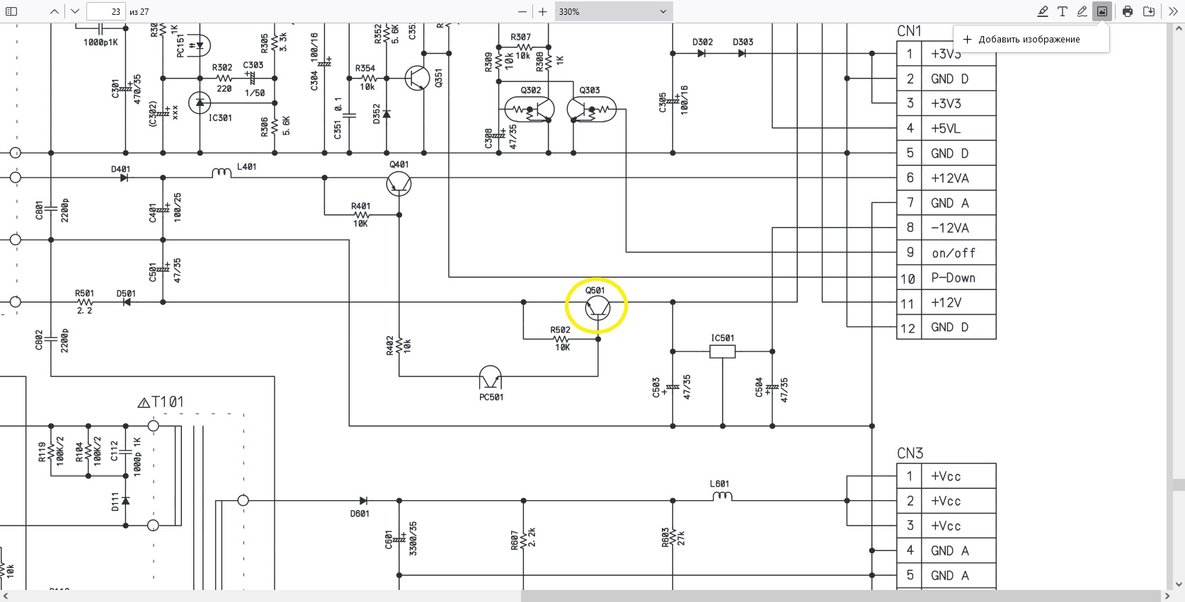

Здравствуйте, сгорел транзистор C1741A, под рукой есть BC546. Последним можно заменить первый?
https://alltransistors.com/ru/transisto ... stor=12313
https://alltransistors.com/ru/transisto ... stor=23394

Смотря где и как. C1741A выигрывает у BC546 по току коллектора - если транзистор управляет мощной нагрузкой, то BC546 может просто сгореть. В то же время, BC546 выигрывает у C1741A по граничной частоте усиления и статическому коэффициенту передачи тока: если это критично в усилительном каскаде, то может и не хватить.
Где именно хоть сгорел?

Cheshirski, В бп, по линии -12VA. Которые на самом деле и не нужны, но вот достал бп и вспомнил про свой косяк.

Фиг там -12VA. Q501 коммутирует -24V, а уже из него формируется -12VA.
При этом -24V идет на переднюю панель, на ВЛИ индикатор и выходные каскады микры контроллера (это уже миллиампер так 100 или около того), а из -12VA формируется отрицательная часть двуполярного питания +/-12В на операционники... фигову тучу операционников.
Как по мне - тут надо не более слабый транзистор ставить, тут как бы не помощнее для надежности.
BC546 тут никак не вытянет. Тут, пожалуй, надо ставить что-то вроде 8050.

Cheshirski, Я что подобное я подозревал, спасибо за разъяснения.
