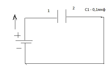

Объясните пожалуйста прохождение процесса на рис.1. Допустим у нас есть источник постоянного напряжения, и ток течет в направлении стрелки, в цепи последовательно установлен конденсатор в данном случаи емкость не важна но он не полярный. Объясните сам процесс заряда конденсатора, ток ведь попадает только на 1 пластину конденсатора, а как ток образуется на второй пластины? Я изначально думал что при прохождении тока по проводнику, проводник начинает намагничиваться и пластина 1 конденсатора тоже намагничивается, в этот момент на пластине 2 образуется небольшой ток , который сразу же уйдет по проводнику к - заряду источника, а дальше все вторая пластина полностью разряжена, а на первой пластине постоянный ток, и ток не течет по проводнику так как теперь конденсатор является барьером и между пластинами конденсатора ток уже не передается, и не большой ток на второй пластине снова возникнет но только если на первой пластине электроны начнут убывать. Или как всетаки протекает процес заряда конденсатора?
