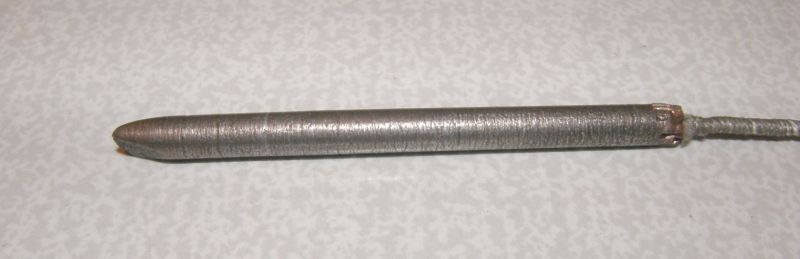

rl55, да, в общем-то я мало паял медным жалом и помногу паять не планирую. Поэтому, в случае успеха, должно хватить на 20-30 лет с учётом растворения.
АлександрЛ, это не тот КПД, про который Вы подумали. Я хочу уменьшить мощность, направленную на выгорание, с целью уменьшения выгорания, а не ради экономии денег.
Borodach, на фото - медное жало, покрытое алюминием, с датчиком. Можно было вообще ничего не делать, не создавать тему, каждый раз тупо покупать новый паяльник. Но сам процесс мне нравится не меньше, чем запланированный результат.

То, что я назвал "выгоранием жала" и есть выгорание жала. При этом внешний слой жала превращается в чёрную труху, а его диаметр по меди уменьшается. Это хорошо видно на конце жала, находящемся внутри паяльника.
По моей идее теплопроводность жала повысится вместе с теплоёмкостью. Что такое "тепловая инерция" не знаю - не специалист в этой области.

Паяльник готов. Пока до регулятора не дошёл, просто смотрю показания датчика по миливольтметру. Когда внутренний конец жала доходит до 300 °C, на рабочем конце 200 °C. Попробовал включить последовательно с лампочкой 75 Вт, оказалось маловато температуры. Включил 100 Вт лампочку - нормально так плавит и не перегревается. Датчик замечает изменения мгновенно - он запрессован в жало с каплей припоя.
Да, кстати, жало получилось сменное, зажимается винтиком.
Перехожу от теории к практике. Посмотрим, как себя поведёт криптоаналитический аннигилятор.

Да, окунал в жидком состоянии для лучшей передачи тепла.
