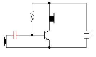

Новый мелкий теоретический вопрос. Сейчас вполне конкретный. На схеме Uпит = 4.5 В. Падение на эмитер-база 0.6В и насколько я знаю почти постоянно. Батарея включена параллельно база-коллектор+телефон+база эмитер. Значит на них напряжение 4.5 В. А резистор включен параллельно телефону+база-коллектор. Значит на нем напряжение 3.9 В. Скажите на кой такое напряжение смещения. :? Или скажите, что неверно в моих рассуждениях.

Первый раз вижу такое , мягко говоря, странное включение транзистора. Он же всегда ЗАКРЫТ! И выяснять тут нечего.
стрелочку на транзисторе нужно вниз перенести и наружу от базы направить - тут npn нужен.

Это точно. С npn-ом вопрос тот же. просто я по памяти рисовал.
Обычно подбором резистора устанавливают режим транзистора при котором на коллекторе половина напряжения питания.

То бишь ток базы. Мне главное узнать, действительно ли в этой схеме напряжение на этом резисторе равно Uпит - 0.6. Тогда принимая во внимание, что h21э = 50 и Rн = 1600 Ом (ТОН-2), получается так:
Uн = 0.5Uпит = 1.2 В(к примеру)
Iк = 1.2 / 1600 = 0.75 мА(достаточно?зато жрать меньше будет)
Iб = 0.75/50 = 15 мкА
Rб = (Uпит-0.6)/Iк = 1.8/0.000015 = 120 кОм(кстати у моего первого приемника в базе стоит этот самый резистор на 0.12 М)
Такие расчеты верны? Я бы на практике проверил, но фигня одна с мультиметром(наверное об этом в измерения надо написать но я сюда попробую - вопрос же маленький и теоритический :) ). Пытаюсь померить ток коллектора, а показания скачут(как на переменном так и постоянном измерении). Дед говорит, что только синусоиду и меандру такой мультиметр будет мерить, но мне что-то не верится. Подскажите :wink:
Ты вроде написал что ПОНЯЛ что транзистор не тот на схеме, а продолжаешь эту чепуху
Uпит - 0.6
писать.
На базе будет около 700 мВ - зависит от транзитора и параметров других компонентов.
Схема не стабильна. Для стабилизации по пост. току нужно добавить резистор в цепь эмитера а чтоб КУ не снизился на переменке - зашунтировать резистор конденсатором.

Так я и имею в виду исправленную схему
Это я знаю. Тут только на схеме самые главные детали. Тут даже капсюль(в роле микрофона) вместо входного колебательного контура.
Дак я знаю что ты ИМЕЕШЬ и пишу об этом и ДЫВЛЮСЬ какого лешего ты пишешь ЭТО - (Uпит - 0.6)

Так я и спрашиваю, чему равно падение напряжения на резисторе. Это единственное, что мне не понятно - если ты мне скажешь, то я сразу отвалю. А то что оно равно Uпит-0.6 - только моя догадка
Примерно так.

Во, че еще по схеме спрсить хотел...смещение на трназисторе мож лучше задать делителем?...или это тут не принципиально...
И без резитора в цепи эмиттера сигнал колбасить будет..сопротивление внутреннее его зависит от коллекторного тока...
