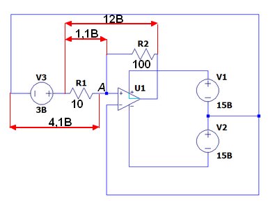

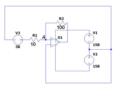

Вопрос про неивертирующий триггер Шмитта.
Как рассчитать напряжение на неинвертирующем входе ОУ?
Я специально расставил все источники питания, все соединения, и получается, что в точке А будет плюс как от питания, так и от сигнала 3В. Напряжение между R1+R2 какое будет? 12В?
Тогда относительно нуля в точке А будет что?
opamp.jpg [11.27 KiB]

там нет никаких тайн, оу работает в режиме компаратора, уровень сигнала на in+ определяется делителем R1R2 c концами на потенциалах +V3 и крайних выходных потенциалах ОУ (для идеальнго случая это +V1 или -V2 в зависимости от состояния выхода)
еще надо иметь ввиду что у выхода ОУ и выхода источников V1-V3 в общем случае есть некие внутреннее сопротивления...
и не учитывать их можно только!!! когда они на порядки меньше R1,R2.
другими словами для реальных схем 10 и 100 ом это прям сильно маловато, 10k и 100k - уже норм (если выходное сопротивление источника сигнала не более скажем сотен ом)
при 10k и 100k , +3V на входе и +-15V размахе выхода
на выходе будет +15V а на In+ = +4.1V примерно.
и гистерезис у схемы будет +- 1.5V
тоесть триггер перебросится вниз когда потенциал на входе (V3) станет (по модулю) больше -1.5V относительно 0V провода.
для моделирования V3 сделайте источником синусоиды ~2V и выведите на 1 скоп значение V3, In+, Out

Ну, ОК, пусть будет 10к и 100к.
Мне важно понять, как считается напряжение на входе. Вот у меня такой ход мыслей, тоже получается 4,1 В:
Напряжения правильные?

(12V/(R1+R2))*R1+3V=4.0909090...
Но операционник не обязательно выдаст напряжение равное напряжению питания.
