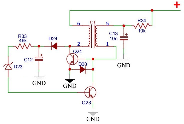

Большое спасибо всем за подсказки и пояснения.
По совету >TEHb<, параллельно R6 поставил конденсатор на 100pF(если поставить 60pF, то писк еще присутствует). Номинал R6 увеличил до 100кОм. Частота генерации увеличилась. Замеры частоты не производил, но писк пропал. А вот если в схему добавить диод включенный между базой и эмиттером транзистора Q4(анодом на эмиттер, катодом на базу), то напряжение на выходе резко падает до 34 вольт примерно и возрастает ток потребления всей схемы. Без диода на холостом ходу 9мА а с диодом 100мА.
Насколько я понял диод должен уменьшить влияние базовой обмотки на время пауз между импульсами. Но почему тогда напряжение падает и возрастает потребляемый ток? Или я что-то неправильно сделал?

Pjatruha@mail.ru писал(а):
параллельно R6 поставил конденсатор ... Номинал R6 увеличил до 100кОм
R6 и был токоограничительным для базы. То есть в нынешней ситуации требуется ещё один резистор, как показано на схеме. И вот уже в этом случае диод является элементом, задающим режим работы.
В нынешнем виде схема тоже имеет право на жизнь, но она склонна к выдаче пачки импульсов. То есть вместо слышимого писка может получиться цыкание, щелчки. Если такая ситуация устраивает, то и на здоровье :beer: !

Pjatruha@mail.ru, диод параллельньно эмиттерному переходу нагружает управляющую обмотку и ограничивает эдс и в силовой, потому что это трансформатор :) естественно падает выходное напряжение а вся мощщ рассеивается в вашем доп диоде, резисторе и управляющей обмотке. когда диод отсутствует напряжение на базе спокойно проваливается вниз до напр. электрического пробоя эмиттера, которое 7..30V , несравнимо больше чем прямое падение на диоде.
если R6 перенести вверх, к 5й ноге трансформатора и засадить эту 5ю ногу конденсатором 100nF на эмиттер, то очень вероятно кпд существенно повыcится за счет существенно более резкого закрытия транзистора. когда вы зашунтировали R6 конденсатором очень малой емкости вы сделали примерно то же самое только очень скромненько и ктомуже оставили внутреннее сопротивление вашего источника питания последовательно.

Pjatruha@mail.ru, --- параллельно R6 поставил конденсатор на 100pF---
Для снижения шунтирования трансформатора (это снижает напряжение) последовательно с ним токоограничивающий резистор 1-10 кОм.
И диод параллельно Б-Э для увеличения мощности. :dont_know:

AlexS4, правильно ли я понял, вы вот так советуете сделать?
Динозавр, не совсем понял куда вы советуете поставить резистор?
P.S. На картинке изменились номера радиодеталей. Возможно это внесет какую-то путаницу в диалог. Прошу меня простить за это, но иначе сделать не получается. :cry:

Pjatruha@mail.ru, да,так. ps ещераз, диод D20 врядли чтото улучшит, он только сузит диапазон коэффициентов трансформации и напряжений питания и выходного при которых все будет правильно работать, я выше обьяснил почему.

Резистор с обмотки всё равно лишним не будет.
да, можно, омов на 10-100. но практика показывает что для мелких устройств с питанием до ~6V этот резистор вполне заменяют сопротивления монтажа и esr всех 3х компанентов контура.

Pjatruha@mail.ru, ---Динозавр, не совсем понял куда вы советуете поставить резистор?---
Последовательно с Вашим конденсатором 100pF. :solder:
