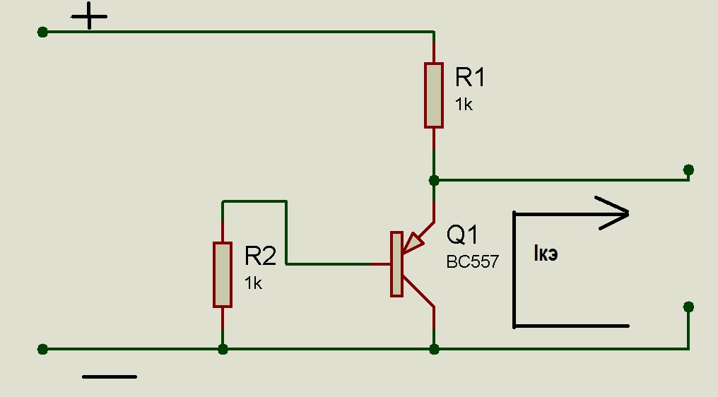

 Заголовок сообщения: эмиттерный повторитель
СообщениеДобавлено: Вт май 10, 2016 16:38:50
Зарегистрирован: Вт янв 12, 2016 12:22:53
Сообщений: 13
Почему данная схема не является эмиттерным повторителем?
Как я понимаю, в данном случае транзистор должен быть NPN типа?
1.png [7.17 KiB]
Тема дубль.
Сюда перенес.
Данную схему вообще трудно назвать схемой, т.к. там не хватает в крайнем случае одного резистора.
Как только дорисуете нужный резистор и уберете ненужное, то получите эмиттерный повторитель.

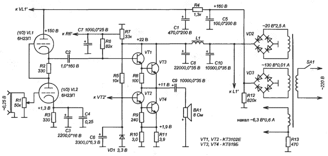

 Заголовок сообщения: Re: Эмиттерный повторитель
СообщениеДобавлено: Вт фев 28, 2017 19:50:53
Зарегистрирован: Чт янв 28, 2016 06:29:55
Сообщений: 255
Откуда: Белгород
Здравствуйте! Обьясните пожалуйста,применительно к этой схеме про напряжение смещения. Мерить на вт2 на базе? Какое оно должно быть не понял... В общем не пойму, как тут половина выставляется, и напр.смещения. пит 18в.(будет 20) ток держится 1.5а. Звучит здорово,надо познавать как надо)))
hybrid_4(1).gif [33.43 KiB]
Всем Добра)
СообщениеДобавлено: Ср мар 01, 2017 10:05:32
Карма: 116
Рейтинг сообщений: 4502
Сообщений: 16053
Откуда: Екатеринбург
Надо измерять напряжение на эмиттере VT3 (которое должно быть 11 В), устанавливая его вращением R7. Внимание! Регулировка действует сразу на оба канала.
На базе VT2 напряжение фиксированное, его измерять ни к чему.
Как оно всё работает... ну тут всё просто. Транзисторная часть: нижняя половина - источник тока 1.1 А (если верить схеме), а верхняя - эмиттерный повторитель, нагрузка которого этот самый источник тока (по постоянке) и динамик (по переменке). Ламповая: верхняя половина - источник тока, нижняя - усилитель по схеме "общий катод".
И хрюкотали зелюки,
Как мюмзики в мове.
СообщениеДобавлено: Вс мар 05, 2017 22:14:16
Сообщений: 255
Откуда: Белгород
Спасибо!уже более менее разобрался,резистор ит 1 Ом,ток чуть больше- 1,5а. Неплохо звучит)

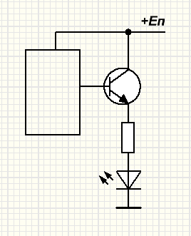

СообщениеДобавлено: Ср июн 21, 2017 13:57:35
Зарегистрирован: Ср фев 01, 2017 17:57:15
Сообщений: 122
день добрый. подскажите, как правильно рассчитать резистор в базе транзюка с ОК?
исходные данные: n-p-n, на базу поступает 5В с выхода МК, в эмиттере светодиод с резистором. ток эмиттера(нагрузки) 120 мА, напряжение на коллекторе +5В
сам транзюк КТ815А
СообщениеДобавлено: Ср июн 21, 2017 14:14:19
Карма: 175
Рейтинг сообщений: 7680
Сообщений: 17234
Откуда: Тюмень
Совершенно не ясно, о каком "резисторе в базе" идёт речь. Ибо я навскидку могу сразу три способа, а если подумать, то и шесть, и всё это будет "резистор в базе". Так что, для начала потрудитесь привести схему для сопровождения вашего вопроса.
СообщениеДобавлено: Ср июн 21, 2017 14:21:03
Рейтинг сообщений: 169
Зарегистрирован: Ср сен 21, 2016 17:21:32
Сообщений: 353
Откуда: Россия
Никак не рассчитывать. :)
В случае эмиттерного повторителя резистор в базе вообще лишний.
СообщениеДобавлено: Ср июн 21, 2017 14:33:53
Сообщений: 122
ну вот. пока я боролся с котосхемом и хостингом - мне уже ответили :)
Плюсик, а почему тогда я эти резюки вижу в посторонних схемах? для кого\чего?
СообщениеДобавлено: Чт июн 22, 2017 08:25:11
Сообщений: 122
просто напоминаю - я схему выложил :)
