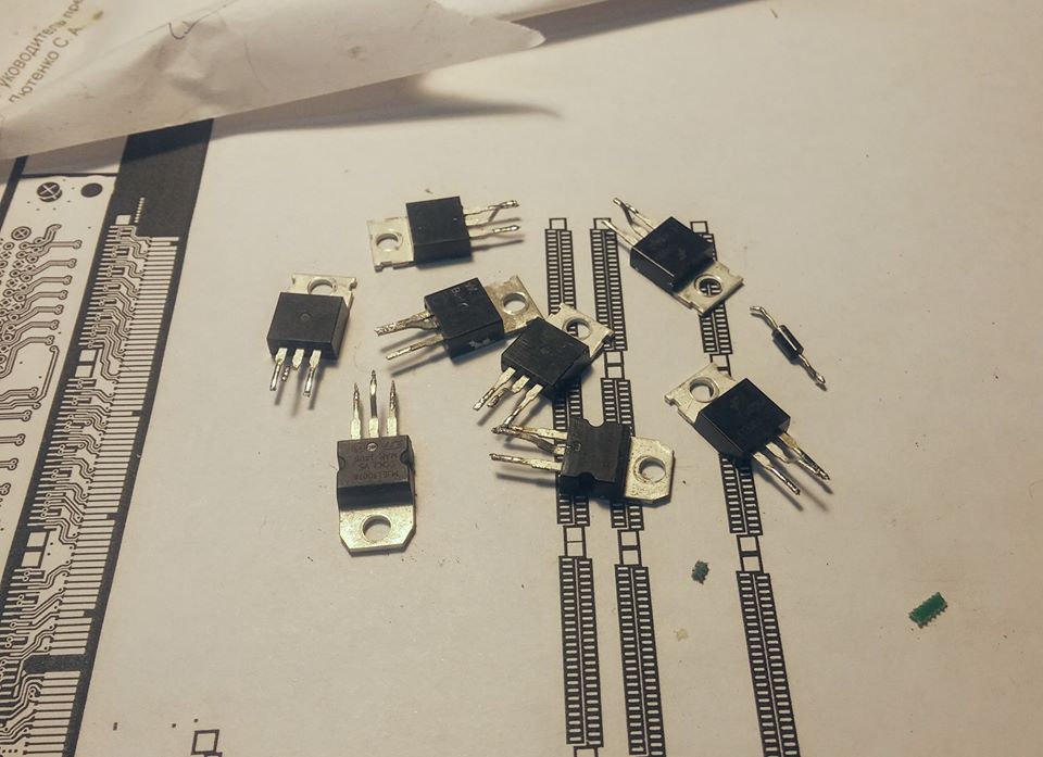

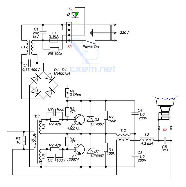

Прошу помочь разобраться.
Имеется схема примерно такая, как на прилагаемой картинке.
В ней время от времени перегорают транзисторы. То по одному, то оба сразу.
После замены какое-то время работает. Пробивает чаще переход Б-Э, а К-Б при этом остаётся цел. Иногда оба перехода.,Э
Однако позавчера после замены одного транзистора сразу полыхнули оба и защитный резистор, а после замены на новые опять полыхнули оба. И резистор.
Естественно, после выпаивания неисправных транзисторов все элементы прозванивались, дефектов не обнаружено. Разве что нет возможности проверить выходной трансформатор и дроссель на межвитковое замыкание, но сопротивление обмоток у них не нулевое.
Ещё меня смущает, что при неоднократном выходе из строя транзисторов ни разу не пробило диодный мост на входе схемы, притом что диоды в нём одноамперные, а у транзисторов макс. ток коллектора 8А и макс.ток базы 4А.
Интуиция подсказывает мне, что пробой Б-Э происходит импульсами обратной полярности (на закрывание транзистора). Однако даже если во вторичке транса Тр2 будет межвитковое, это не должно бы увеличить импульс тока в первичной обмотке Тр1, потому что напряжение на вторичке Тр2 при этом будет меньше номинала. Тогда из-за чего ещё могут возникать броски напряжения?
Комментарий к файлу: это за два года примерно
С3/С4 как там поживают?
 Заголовок сообщения: Re: Блокинг-генератор
СообщениеДобавлено: Чт ноя 14, 2019 20:48:04
Карма: 62
Рейтинг сообщений: 750
Сообщений: 5635
Схему родную надо срисовывать. А так гадание на кофейной гуще будет.
СообщениеДобавлено: Чт ноя 14, 2019 22:06:45
Зарегистрирован: Ср ноя 13, 2019 22:10:50
Сообщений: 3
в смысле исправности? а что им будет, они 0.68мкФ*630V
Cхема там такая же, номиналы непринципиально отличаются.
У меня есть ещё ванночка поменьше, схема генератора там идентичная.
Отличаются (размерами) выходной транс, дроссель и транс обратной связи.
Но там однополупериодное питание. Работает часами и не сгорает. Точнее, в ней пьезоэлементы два раза трескались, то ли от старости, то ли от того что китайские )))

Может R3 в обрыве?
СообщениеДобавлено: Пт ноя 15, 2019 15:25:31
Сообщений: 3
Всё, что должно звониться - звонится.
Всё, что не должно звониться - не звонится.
Звонил обычным низковольтным тестером.
Не проверял трансформатор и дроссель на межвитковое и конденсаторы высоким напряжением. Хотя в понедельник может и их проверю, чтобы уж совсем уж.
