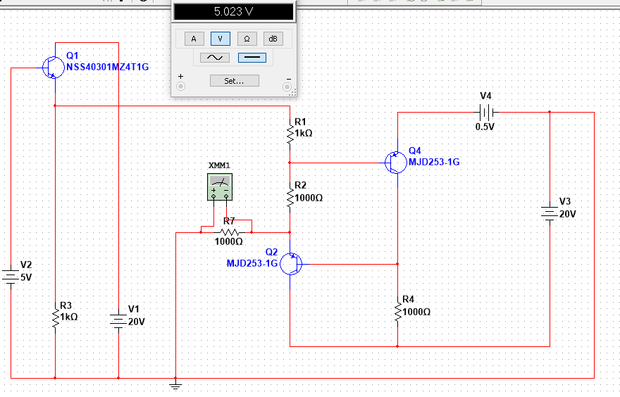

Вот так можно не добавлять дополнительный источник питания.
inverttr3.png [29.31 KiB]
Подскажите как всё таки можно было бы добавить источник питания туда? Без использования двуполярного питания.
Схема с двуполярным питанием делала то же самое.
Подскажите как можно легко вставлять подобные дополнительные постоянные источники питания в схему(как V4)
inverttr2.png [26.54 KiB]
нужного мне, стабильного напряжения, но чтобы не громоздить сильно.

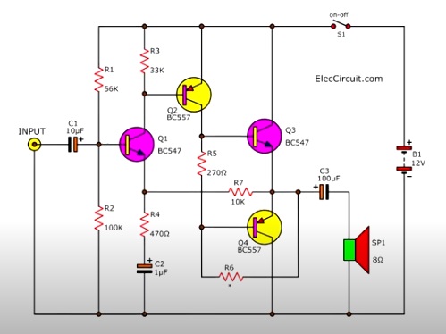

В чём фишка этого усилителя? Не понимаю зачем громоздить из 4 х транзисторов и двухполярного питания то, что можно сделать из одного транзистора и однополярного питния. Это ведь эмиттерный повторитель простой класса А?
Очень понравилось взаимодействие транзисторов. Но не смог избавиться от постоянной составляющей. Может он и не расчитан на то чтоб убирали постаоянную составляющую.
Или это одна часть усилителя АВ?
Очень похоже на дифференциальный каскад, но нет входа для второго сигнала.

А понял часть задумки. Это Шиклаи. Но всё равно почему бы не сделать Шиклаи из двух транзисторов и всё.

Похоже на комплиментарный дифф. усилитель, но второй части не хватает.
