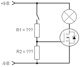

Gudd-Head писал(а):
Всё зависит от того, кто будет перезаряжать затворную ёмкость.
1) На деле, управляет "К561ИЕ8", напряжение питания и выхода (я так понимаю выход тоже 5 вольт) 5 Вольт.
2) Для понимания, ещё вопрос по такому варианту (см. в прикреплённом рисунке). Как задать ток в цепочке из двух резисторов (сколько ампер он должен составлять), и далее, как поделить общее сопротивление "R1" и "R2" так, что бы при замыкании кнопки транзистор отпирался, а при размыкании цепи кнопки транзистор возвращался в закрытое состояние. И ещё, не требуется ли третий резистор прям перед затвором транзистора?
Не силён в советской логике.
Всё зависит от частоты коммутации, мощности нагрузки (протекаемого тока) и макс. рассеиваемой мощности транзистора. Если не делать т.н. "драйвер для бедных" по аналогии с
то по вашей схеме примерно R1 поставить 10 Ом, R2 10 кОм. R1 можно перенести в затвор. Тогда транзистор будет быстро открываться и медленно закрываться.

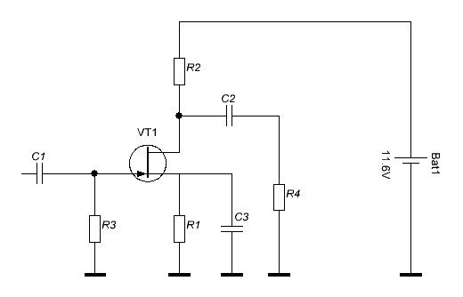

 Заголовок сообщения: Полевые транзисторы или первые шаги в электронике
СообщениеДобавлено: Вт ноя 26, 2013 02:42:26
Зарегистрирован: Вт июн 29, 2010 08:26:50
Сообщений: 22
Рейтинг сообщения: 5
Здравствуйте! Я электронщик самоучка, поэтому много не знаю, но стараюсь поднимать свой уровень знаний. Вот занялся полыми транзисторами и возникло куча вопросов на которые так и не нашел ответа, ниже попытаюсь более или менее понятно изложить свои мысли и сформулировать адекватные вопросы. Так же хочется, наконец, разобраться в буквенном обозначении различных параметров, поскольку в разных источниках нахожу разные варианты. Я вначале приведу свои, а вы уж поправьте, где не так.
Начну с каскада с общим истоком на транзисторах с pn-переходом.
Поскольку полевые транзисторы имеют значительный разброс параметров (особенно отечественные) сначала нужно взять транзистор и замерить на нем ток стока (Id0) при нулевом напряжении между затвором и истоком (Ugs=0), а так же измерить напряжение отсечки (Ugsoff), напряжение между истоком и затвором при котором ток стока близок к нулю. При этом напряжение между стоком и истоком транзистора должно быть таким же как и напряжение в будущей схеме, т.е. если на стоковый резистор по схеме будет подано 12 В, то и напряжение сток-исток при снятии Id0 и Ugsoff должно быть 12 В.
Вопрос №1. При измерении напряжения отсечки, на каком токе стока его фиксировать? В одной из статей встретил, что его достаточно уменьшить до 10 мкА.
Вопрос №2. Разброс параметров сильно ли влияет на повторяемость схемы?
Для снятия параметров нужно собрать вот такую схему
Я взял транзистор КП303Ж и получил: Id0=1.86 mA
Ugsoff=1.094 V
Теперь по формуле Id=Id0*(1-Ugs/Ugsoff)^2 , строим график зависимости Id от Ugs (входную характеристику полевого транзистора)
Если изменять напряжение на стоке транзистора, то при его увеличении входная характеристика будет перемещаться на графике влево, следовательно, будут возрастать Id0 и |Ugsoff|, а при уменьшении напряжения стока, входная характеристика переместиться вправо, Id0 и |Ugsoff| будут убывать
Теперь нужно выбрать рабочую точку транзистора
Вопрос №3. Как правильно выбирать рабочую точку?
Как я понял после конденсатора С1 осью сигнала поданного на затвор становится напряжение Ugs р.т., получается, выбирать нужно исходя из того, чтобы максимальная амплитуда входного напряжения (Uin) не превышало Ugs р.т..
Возьмем максимальную амплитуду входного напряжения 0,114В, а рабочую точку при Ugs р.т.=0.172В. Ток стока в рабочей точке Id р.т.=1,86*(1-0,172/1,094)^2=1.321 мА
Теперь рассчитаем ток стока при Ugs=0.058 B и Ugs=0.288 B, что будет соответствовать максимальному и минимальному входным напряжениям.
Idmax=1,86*(1-0,058/1,094)^2=1.668 мА
Idmin=1,86*(1-0,288/1,094)^2=1. 01 мА
Но если посчитать разности Idmax-Id р.т.=1.668-1.321=0.347 мА и Id р.т.-Idmin=1.321-1.01=0.311 мА, то получается, что они различны и одна полуволна будет больше другой. Причем если смещать рабочую точку влево, а амплитуду входного сигнала увеличивать, подобные искажения будут увеличиваться.
Последний раз редактировалось Gudd-Head Ср ноя 27, 2013 11:41:49, всего редактировалось 1 раз.
Сюда перенёс
 Заголовок сообщения: Re: Полевые транзисторы или первые шаги в электронике
СообщениеДобавлено: Вт ноя 26, 2013 18:49:17
Карма: 46
Рейтинг сообщений: 236
Сообщений: 11169
Народ отмалчивается.
1). Напряжение отсечки брать такое, какое указано в справочных данных на этот транзистор. Для отчественных принято 10 мкА.
2). Разброс параметров компенсируется обратными связями- например, резистором в цепи истока. Поэтому, чем глубже ОС, тем меньше разброс параметров полученной схемы. Задача конструктора в том и состоит спроектировать схему так, чтобы в ней работали любые транзисторы, отвечающие ТУ на этот тип транзистора.
3). Ну Вы практически сами и ответили на свой вопрос. Если нужны минимальные искажения сигнала- то в начале характеристики, если максимальный размах усиленного сигнала- то ближе к середине.
Вы молодец, что постигаете основы самостоятельно, и пытаетесь докопаться до сути не только эмпирически, но с применением расчётов.
СообщениеДобавлено: Ср ноя 27, 2013 11:08:11
Сообщений: 22
Получается, что без искажений не обойтись, но как тогда строить усилитель? на сколько целесообразно допускать подобные искажения? возможен ли здесь класс А?
