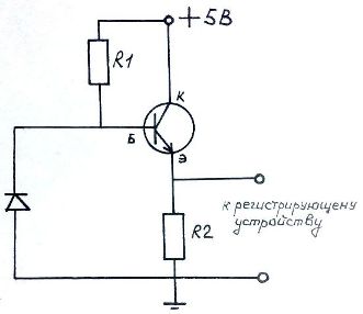

Господа !
Понимаю, что такие вопросы уже были, однако у меня непонятки((.
Схема (см. картинку).
Транзистор КТ3117; R1=R2=150 Ом, стоит фотодиод ФД-256.
Проблема: с выводов (к регистрирующему устройству) напряжение такое же, практически, как и напряжение питания 5В. Транзистор рабочий.
Какое в таком случае поставить сопротивление ? (R2>R1 ?).
Чего же вы хотите, с такими номиналами :facepalm:
Закон Ома знаете?

Так а вы посмотрите какой ток у вашего фотодиода. Напряжение у вас уже есть.
А про эмиттерный повторитель вы что знаете?

Я пытаюсь собрать эмиттерный повторитель для того, чтобы получить больший ток (из теории), чем даёт фотодиод.
Как я понимаю, чем больше R2 (на выходе эмиттера) тем Uдиода будет больше (т.к.Uдиода=Iэ*R2) ?

Таки вам на выходе ток нужен, или напряжение (Uдиода=Iэ*R2)?
Не смотрели в сторону операционных усилителей? (Ключевые слова для поиска "усилитель фотодиода")

Gudd-Head, ток усилить в моём случае было бы полезнее)).
