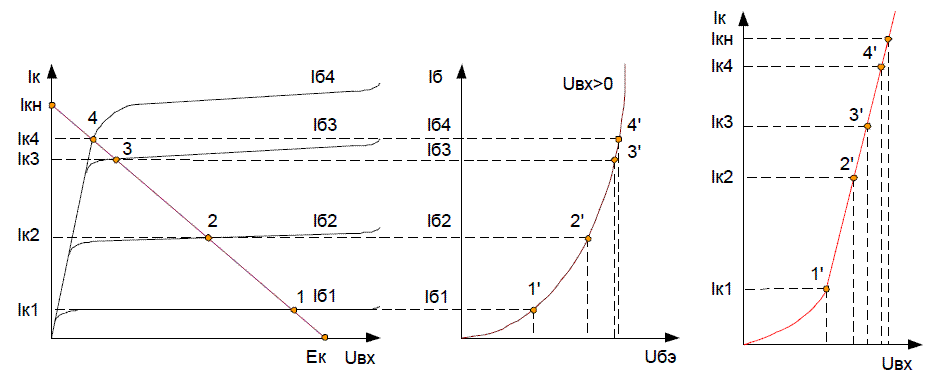

1)есть ВАХ транзистора на ней рисуется кривая нагрузки.
img223.gif [3.93 KiB]
потом чертим зависимость uб От Iк
img229.gif [2.89 KiB]
и по том выбираем область uб при которых зависимость Ik=f(uб) линейная. (для класса А (АБ))
на базу подаем середину области.
только вот что я не пойму. тут же не учитываются Rэ (которым мы задаем ток) и Rк которым мы задаем смещение на выходе..
или ВАХ надо рисовать не транзистора а схемы (с Rэ и Rк)?

2)потом читал что то типа примера, алгоритма разработки усилителя. так там выбор рабочей точки проходит след образом:
Рисуют семейство ВАХ при разных напряжениях базы.
потом говорят:
Рабочую точку надо выбирать таким образом, чтобы обеспечить минимум искажений сигнала при его усилении, для этого необходимо обеспечить такой режим, который будет далек от режима насыщения и области отсечки. Также необходимо обеспечить минимум энергозатрат.
я выбирают оду из ВАХ, что бы удовлетворяла их потребностям в Ik и Uk и что бы область была линейной (не пойму. на глаз что ли определят где линейна где нет?)
pic_3_1_2.gif [6.22 KiB]
вот еще ни как не пойму
если в первом случае мы рассмотрели Ik=f(uб) и выбрали линейную область
то тут мы выбрали (как я понял на глаз) линейную область Ik=f(uк) при определенном значении базы.

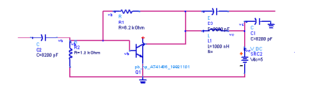

и там схема
pic_3_1_5.gif [3.96 KiB]
в которой мне не понятно почему нет Rк что бы сместить рабочую точку?
получается то отрицательная полу волна не сможет быть усилена? или блокирующая индуктивность имеет еще какое предназначение?

Я вообще не уверен, что та схема будет работать. Но по идее там идеология класса "А".

наверное реактивное сопротивление играет роль резистора.
мне непонятно почему там в коллекторе нет смещение по постоянному току.
По переменному току - да. Но по постоянному току-то режим тоже установить надо.

На рисунке по правде говоря не усилитель, а какая то какакатица.
эту каракатицу я частенько встречаю при запросе на вч усилитель
например статейка http://rf.atnn.ru/s5/rash-102.html
та же схема. да и в некоторых книгах она же встречается.

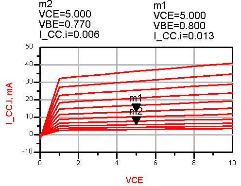

вот второй пример (первый в первом сообщении)
qwer.GIF [14.72 KiB]
из 3го графика видно что есть 'более линейная' зона

3-Й график как раз про то как экспонента приводится к прямой при помощи обратной связи

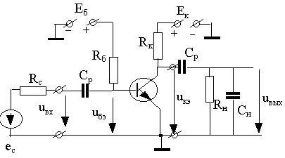

вот схема. разве тут есть обратная связь?

а вот входная ВАХ транзистора и выходная ВАХ транзистора + линия нагрузки
вообще что то я запутался.
в Хоровице написано что цепь эмиттера плохо заземлять. нужно ставить тока задающий резистор.
т.к. Коэффициент усиления будет зависит от тока (k=Rk/rэ(Ik))
да и не так сильно будет зависеть от температуры.
а тут все никак в книге.
если забить на то что говорилось в Хоровице то
Rэ служит что бы сделать более пологим график зависимости Ik=f(uб) (для того что бы можно было подать сигнал большей амплитуды (мощности))
я правильно понимаю?

конкретно в этой схеме нет обратной связи, зато есть сопротивление источника сигнала. и когда оно значительно больше 'сопротивления' перехода (dUбэ/dIб) получается что источник сигнала = источник тока, а не напряжения, а на Ik(Ib) как раз можно найти довольно линейный участок. заметьте что в этом случае Uбэ совсем не пропорционально Uвх
например вы выставили такую постоянку на базе, что Ik=1ма. допустим h21э=100, тогда в этой ситуации 'сопротивление' базы малому сигналу dUбэ/dIб = 100*25/1 = 2.5к. если подать на базу Uвх размахом 250мв через сопротивление 247.5k получим размах изменения тока базы 1мка и размах изменения тока коллектора 0.1ма. оценим нелинейность, при изменении тока коллектора от 0.9 до 1.1ма 'сопротивление' базы 2500/Ik будет меняться от 2.78к до 2.27к, то есть максимум на 0.28k от рабочего, что от общего сопротивления 250k составит всего 0.1% (при условии что нашли участок на котором h21э неизменен) соответственно такой же будет и нелинейность
так что _теоретически_ используя транзистор как Ik(Iб) а не Ik(Uбэ) можно добиться линейности, но на практике без обратной связи вы не сможете выставить стабильный рабочий режим. при изменении температуры окружающей среды на градус у вас ток может уплыть на несколько процентов
Rэ - это как раз сопротивление обратной связи, самое что ни на есть классическое. поскольку в этом случае Uэ = Rэ*Ik = Rэ*Iб*h21э и при этом Uбэ = Uвх-Uэ, то есть выход вычитается из входа
Нету. И это плохо.
ОС стабилизирует. Без нее РТ будет существенно плыть при самых разных воздействиях, и от температуры прежде всего.
