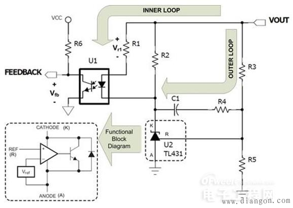

Здравствуйте. Помогите с номиналами обвязки tl431 в обратной связи БП на выходное напряжение 36 вольт. Совсем я запутался.
изображение_2024-02-29_083125320.png [117.29 KiB]
 Заголовок сообщения: Re: расчет обвязки TL431
СообщениеДобавлено: Чт фев 29, 2024 10:56:49
Карма: 116
Рейтинг сообщений: 4473
Сообщений: 15547
Откуда: Екатеринбург
Входной ток УЭ не более 4 мкА, в делитель надо пустить хотя бы раз в сто больше. На нижнем резисторе должно падать 2.5 В, на верхнем (36-2.5) В. Например, нижний может быть номиналом 1.2 кОм, верхний 16 кОм. Резистор в "катоде" определяет ток через светодиод оптопары, миллиампер пять ему хватит, резистор может быть 6.8 кОм.

А почему на этой схеме резистор R2 не параллельно светодиоду оптрона?

Кстати, ага. Его назначение (пояснение для ТСа) - исключить свечение светодиода током потребления 431. Рассчитать его так: падение при токе даже в 1 мА должно быть не более 1 В, то есть 1 кОм - нормально будет.

mickbell, я все правильно понял? И еще вопрос по поводу ТЛ, у нее же напряжение - 36 максимум. Прям на грани.

А какая разница параллельно он оптрону или оптрону с резистором? Даёт ток питания ТЛки и ладушки.

Если он подключен параллельно светодиоду, то светодиод гарантированно не зажжётся током потребления, если резистор выбран правильно - ибо используется порог по напряжению самого светодиода.

Так и тут тот же критерий. Единственная разница, которую я вижу, так это что при таком включении ток через "обводной" резистор больше, чем при включении параллельно светодиоду.

А какое у 431 допустимое напряжение? Случайно не 30 вольт?

Например, оное изделие номер 431 производства Онсеми имеет максимально допустимое напряжение 37 В, рекомендуемое до 36 В.
