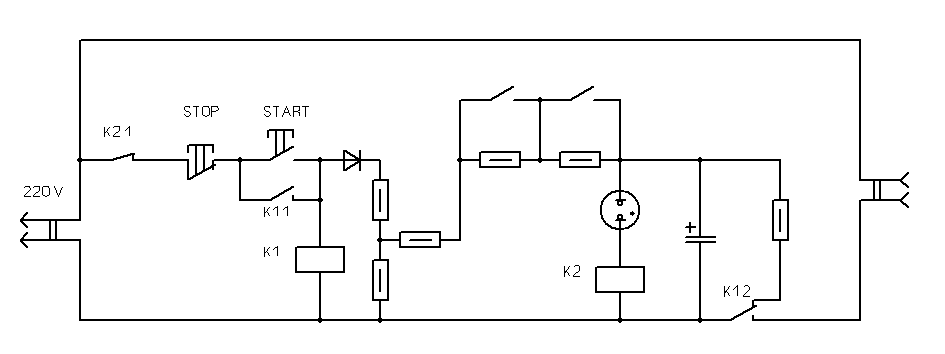

Когда я был в студентах, а таймер 555 был бредом мировой буржуазии, то делал себе реле времени на двух реле и неоновой лампочке с конденсатором. С оксидным конденсатором 150 мкф и сопротивлением до 50 МОм удавалось выжать до 2 часов времени. Странно, что всё работало. Про утечки в оксидных конденсаторах не заморачивался.
Примерная схема во вложении. Реле K1 на 220 вольт переменного тока - МКУ-48. Реле K2 РЭС-9 вольт на 40 - 60. Паспорт не помню. Неоновая лампочка МН-3.
time-relay.gif [4.89 KiB]

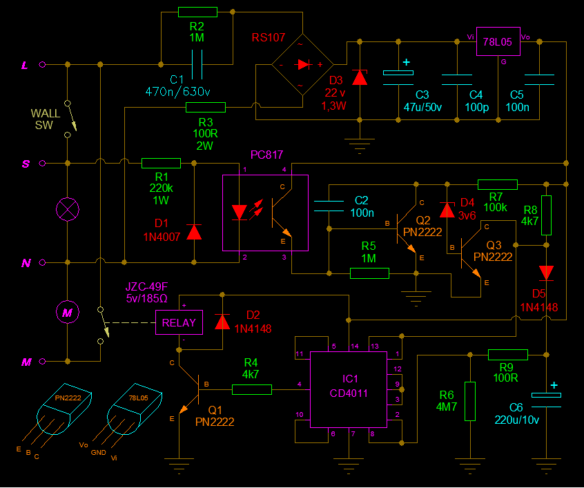

Привет всем.
Я вот, не совсем поддерживаю предлагаемый всяческими производительями функционал для таймеров санузлов... по причине того, что когда ты включаешь свет и входишь в помещение - то тебе не нужна вытяжка через 30 секунд или более... иначе, пока ты находишься в санузле и работает вентилятор - то тебя обдувает холодным потоком, что совсем не комфортно. А уж если ты нежишься в ванной или моешься в душе в это время - так совсем не в кайф! Мне больше по душе такая схема - включил свет - вошел - и покамест ты делаешь там свои дела вентилятор "молчит". Как только закончил - вышел - выключил свет - вентилятор заработал и работает выставленное время, потом выключается. Но, если в момент, когда вентилятор еще работает и тебе нужно опять включить свет и войти (забыл смыть за собой :))) или другое), то привключении света вентилятор "глушится", и когда опять выключаешь всет - то вентилятор снова включается в работу (на полное выставленное время).
По этому поводу я себе сварганил незамысловатую схемку, собрал и чудно работает. Я доволен. Могу предложить всем, кого заинтересует.
Иллюстрации ниже...
Комментарий к файлу: сама схемка...
Vent-schematic.png [44.65 KiB]

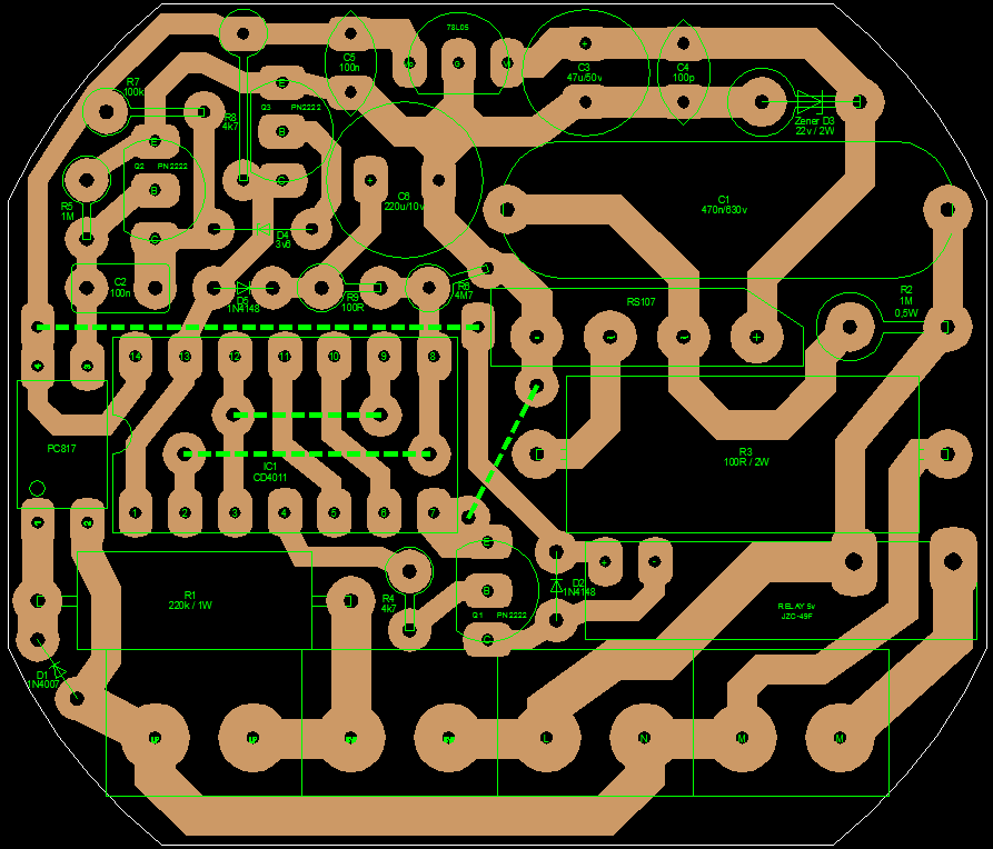

Комментарий к файлу: собственно печатка...
Vent-PCB.png [38.86 KiB]
Vent-layout.png [62.59 KiB]

кстати, это всё дело помещается в розеточную коробку, где выключатель монтируется, позади оного... ну и конечно же требует необходимой разводки дополнительными проводами (у меня новострой, так что нормуль).
И некоторые фотки готового девайса ниже...
Забыл добавить, что время работы вентилятора задается здесь цепочкой R6-C6, при указанных номиналах работает примерно 10-12 минут (зависит от компонентов), можно "поиграться" резистором R6, больше сопротивление - больше задержка. Это же касается и емкости C6, но я бы не советовал слишком увеличивать емкость, потому как данная схема будет работать не качественно (во всяком случае в ходе экспериментов я остановился именно на таких номиналах, как указано в схеме).
