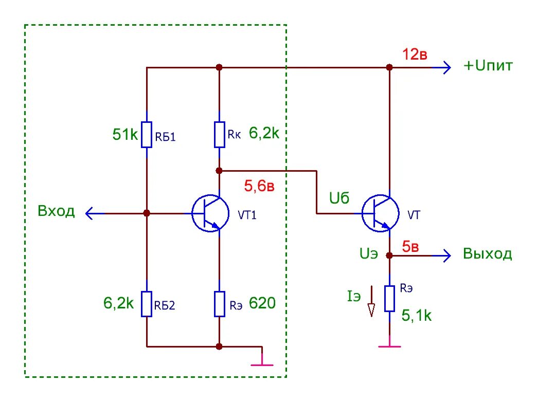

Возможно ли в двухкаскадном усилителе
Поменять первый усилительный транзистор на PNP структуры? Перевернуть. Будет ли работать? Как это осуществить? Чтобы первый транзистор усилял, по схеме общего эмиттера по прежнему, а второй транзистор также исполнял роль эмиттерного повторителя :dont_know:
