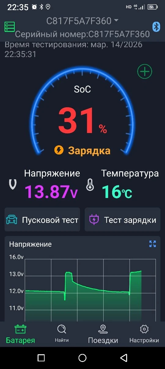

Да, в общем, суть-то не в этом. Суть в том, что при потере каждым конденсатором 1 кулона заряда батарея из сколько угодно соединённых последовательно конденсаторов потеряет так же 1 кулон заряда.
В общем, проект с подсоединением аккумулятора через резистор не взлетел. А причина тому - батарея ионисторов разряжаясь до 9,5 вольт перестает крутить стартер. При имеющейся ёмкости 100 фарад заряда батареи при разрядке с 12 вольт до 9,5 не хватает. В теплом гараже (+18). При заряде ионисторов до 14,5 вольт батарея пускает стартер без аккумулятора. То есть системе тупо не хватает напряжения. Тут наверное как раз мог бы помочь подбрасыватель напряжения из ещё одной банки ионистора, отдельно заряжаемой до 2,5 вольт и втыкающейся в цепь при срабатывании реле стартера. Но по здравому размышлению тратить время и средства на схему, которая опять же не сработает при высадке аккумулятора до 10 вольт неохота. Поэтому было принято решение купить для стартерного тока отдельную батарею на 500 фарад и установить ее в цепь стартера через повышающий до 14,5 вольт преобразователь, а имеющуюся батарею воткнуть параллельно для сглаживания работы бортовых токов. Кстати, при параллельном подключении влияние батареи ионисторов довольно заметно.
Комментарий к файлу: первый пуск чисто аккумулятор, второй - в параллели с батареей ионисторов, показатели сняты приблудой battery master 6 с клемм аккумулятора

Я об этом говорил, помнится. Даже расчёт ёмкости давал. Надо четыреста фарад, а всяко не сто. Но лучше - не страдать фигнёю, а вовремя менять аккумуляторные батареи.

Ну, тут каждый для себя сам решает. На мой взгляд, это одноразовая инвестиция, которая мне снимет вопрос возможных незапусков двигателя в холодное время года и продлит срок жизни аккумуляторов вдвое. Самое главное, при смене автомобиля эта система спокойно кочует со старого на новый..

Если доведёте её до ума (то есть до четыреста фарад), отпишите, как оно. Самому интересно стало. Не с практической точки зрения, я себе такое не планирую, но чисто теоретически. Для обратной связи.
