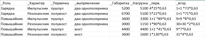

Пытаюсь сообразить преобразователь способный преобразовывать как из большого малое напряжение - так и из малого большое. Мне кажется - при одинаковых частотах, мощностях и напряжениях, обмоточные данные должны быть сходные, и достаточно будет поменять всё сторонами. По расчётам на прогах Старичка у мя получилось следующее:
двойную обмотку (пушпул или две полуобмотки с однотактными выпрямителями) помечаю как "*+*".
Вобщем вижу что - из большего напряжения меньшее сделать легче (но меня устроит и малая мощность повышания); при повышении импульсник работает лучше чем резонансник; у резонансного повышайника вторичка оказалась резко выделяющаяся по количеству витков - втрое (и оные не вписались по заполнению окна).
Вижу что - резонансный понижайник и не резонансный повышайник, на одном трансформаторе, сделать вполне доступно.
Собственно, конкретных вопросов у меня нету - просто хотелось-бы от вас почерпнуть нечто какие-то объяснения.
Отвечателям просто нравиться печатать буквы: для значимости советуют проверить то или это, или все равно что; обычно - зачем это надо и методы проверки остаются за кадром.
