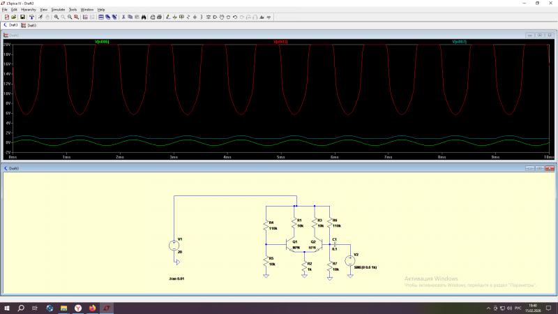

Продолжаю разбираться со схемами на биполярном транзисторе и столкнулся с непонятным мне поведением дифф. усилителя. НА базу транзистора VT1 подано 1.6 V через делитель, на транзистор VT2 0.8V при этом на транзисторе VT2 между коллектором и 0 вольт напряжение меняется несинусоидального, если исключить VT1, то появляется чистый синус на VT2. Если уменьшить амплитуду входного сигнала на VT2 до 8 милливольт синус тоже появляется. Самый верхний график это входное напряжение на базе VT2. На вход подаю естественно синус.

 Заголовок сообщения: Re: Все о биполярном транзисторе.

Динозавр, на базы обоих транзисторов подано 1.6 через делитель и на базу VT2 0.8 переменки синус . Ответ я уверен простой,но я не могу догадаться.

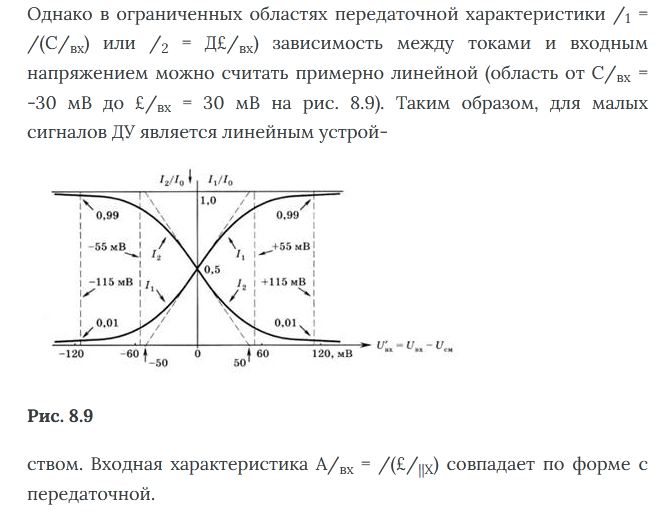

Много.
0,12 В на 2 перехода Б-Э изменяют токи транзисторов в 10 раз.
Чтобы не было искажений хватит 0,06 В, это в 3 раза.
Резисторы в коллекторах (небольшие) должны допускать такой диапазон токов. :solder:

ponomarevap1093, вот картинка из учебника:

HochReiter спасибо за ответ. Но хочется исходя из логики работы схемы понять куда пропадает синус. Вот аналогичная модель, график тот же, для упрощения я убрал сигнал с базы Q1. Напряжение на базе Q2 это зеленый график, напряжение на R2 синий, напряжение на коллекторе Q2 красный график, не могу понять куда пропадает синусоида, почему напряжение, не плавно а резко возрастает на коллекторе Q2 до 20 вольт. Если вообще исключить Q1 то Q2 включен по схеме с общим эмиттером и синусоида на его коллекторе будет нормальной. Думал долго, но понять так и не смог.
график и схема подробно https://drive.google.com/file/d/1W-Q2uT ... drive_link

ponomarevap1093, синус пропадает когда транзистор выходит за пределы линейного режима, например входит в отсечку или насыщение.
в линейных схемах это может быть следствием ошибки выбора рабочей точки (смещения) или избыточного уровня входного сигнала.
для начала поставьте R5=R7=30k
поставьте переменный R2 4.7k и посмотрите как влияет его сопротивление на выходной сигнал. добейтесь неискаженной синусоиды.
потом выкючайте генератор и в статике посмотрите потенциалы на коллекторах.

AlexS4 я попробовал, но синус не появился, может вернее только уменьшить R2 до 500 Ом тогда сумма токов через него будет 2 миллиампера что даст падение в 1В на R2? Самое главное при отсутствии Q1 все работает правда резистор R2 должен быть 1к.

забудьте про 2mA. откуда они взялись?!
какое у вас напряжение питания?
уменьшив R2 вы увеличите усиление а главное еще более сместите транзисторы к насыщению. и то и другое помешает синусу.
скорее там надо 2..3k, тогда коллекторы отпустит повыше и синус будет красив. :music:
если нет - еще уменьшите входное c генератора.
и выключив генератор на входе, посмотрите потенциалы на эмиттерах и коллекторах. они должны быть растянуты вдоль питания.
а где вы смотрите выходное ??

AlexS4 напряжение у меня 20 вольт, на базах я делителями задал 1,6 вольта, 0.6 упадет на переходе б-э и еще вольт на резисторе 500 Ом такой расчет не верный?
а где вы смотрите выходное ?? на коллекторе Q2

верный.
проверьте тогда на коллекторных 10k в статике должно быть 10V
это так?
и усиление 20 и макс выходной размах ~8V
тоесть макс входное до 400mV
попробуйте 200mV
в реальности так не делают для диф усилителей, потому что разброс резисторов в базовых делителях и неидентичность параметров эмиттеров приведет к недопустимому перекосу. поэтому смещения делают с ООС.
если симулятор симулирует такой разброс то это будет видно по сильно разным напряжениям на коллекторах в статике.

AlexS4 спасибо, все получилось.
