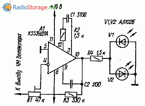

Индикатор точной настройки УКВ ЧМ приемника
Для высококачественного приема в диапазоне УКВ приемник необходимо настраивать на частоту радиостанции с погрешностью не более ± 10...20 кГц. Это особенно важно в том случае, если протяженность линейного участка АЧХ ЧМ детектора невелика.
Схема
Указанную точность настройки обеспечивает устройство, собранное на ОУ А1 и двух светодиодах V1, V2. Так как последние включены встречно-параллельно, при изменении полярности выходного напряжения ОУ свет излучает только тот из светодиодов, который в данный момент включен в прямом направлении.
При отрицательном выходном напряжении горит светодиод V1, при положительном — V2, т. е. при большой расстройке приемника относительно частоты радиостанции светится только один светодиод.
По мере приближения к частоте радиостанции яркость его свечения плавно уменьшается до нуля, а при расстройке в другую сторону начинает светиться второй светодиод. При точной настройке ни один из светодиодов не светится.
Настройка
Чувствительность индикатора (т. е. точность индикации) регулируют подстроечным резистором R1.
Но такая схема не реализуема для батарейного приёмника с 3- вольтовым питанием , к тому же однополярным.

 Заголовок сообщения: Re: Варикап кв109
СообщениеДобавлено: Сб ноя 08, 2025 10:17:35
Рейтинг сообщений: 91
Сообщений: 9045
Откуда: .ru
Александр 62 писал(а):
Думаю применение германиевого транзистора обусловлено его возможностью работать без смещения на базу.
у германиевого транзистора напряжение открывания меньше... до 0,3 вольт на базе.
у кремниевого транзистора напряжение открывания больше... до 0,7 вольт на базе.
поэтому германиевые транзисторы лучше работают в схемах с низковольтным питанием... в нашем случае 3 вольт.
вот и вся разница))
:tea:
Добавлено after 5 minutes 46 seconds:
Проанализировав схемы индикаторов точной настройки пришел к выводу, что сигнал для индикатора берётся с выхода частотного детектора.
из-за нестабильности частоты гетеродина индикатор будет постоянно мигать...
по этой причине я отказался от идеи брать сигнал для индикатора с выхода частотного детектора.
вместо этого:
- я сделал усиленную АПЧ (как в телевизоре).
- я сделал индикатор уровня сигнала (как в УКВ приёмнике).
:tea:
СообщениеДобавлено: Сб ноя 08, 2025 20:39:00
Рейтинг сообщений: 231
Сообщений: 1228
Откуда: 58С 58В
Александр 62, ---Постоянная составляющая ЧМ демодулятора поступает на схему сравнения (компаратор), выполненную на четырех маломощных кремниевых транзисторах! например КТ315, КТ361, и двух светодиодах АЛ102А—АЛ102В (см. рис.).---
Убрать V2 и V3 , вход и уст "0" на базы 1 и 4, как то заработает от 3 В с красными светодиодами (яркими).
На Входе делитель 1/3 (вместо С1 резистор 50 кОм)R2,R6 убрать,R3-50-100 Ом :dont_know:
Я правильно понял, что схема должна выглядеть так?
СообщениеДобавлено: Вс ноя 09, 2025 18:48:05
Сообщений: 1228
Откуда: 58С 58В
Александр 62, Да.
Лучше R1 10 кОм. 50кОм-убрать, транзистор(ы) с Кут более 300. :dont_know:
