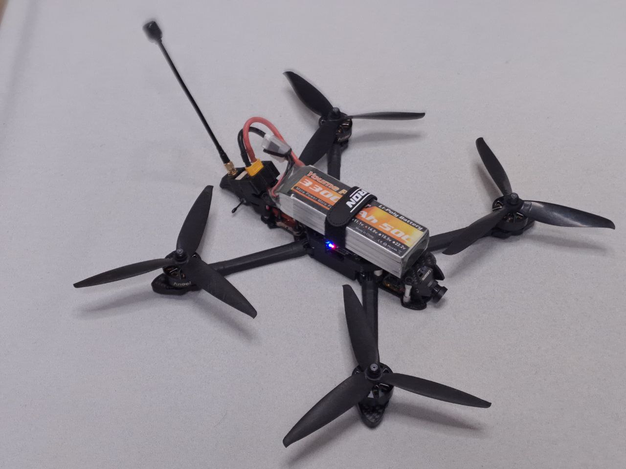

Да неее, за жука ничо не будет... А вот если дрон собрать то да...
Что "то да"? Рядом лежит семидюймовый, вот этими самыми лапами собранный.
Залетел ещё летом на дерево и висел там два месяца, пока листья не опали, потом приземлился. Я его перебрал, подзаржавевшие винтики заменил, и он опять готов. И ничего мне за это не будет. Ибо зарегистрировал я его в Росавиации, как полагается.

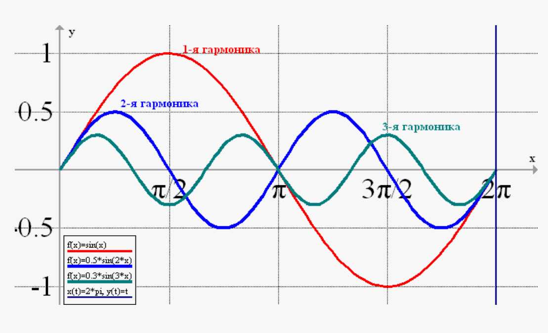

для жучка на 88...108 мгц и дальностью всего 10 метров... в принципе пойдёт любой транзистор...
потому что у любого жучка есть гармоники...
:tea:
к примеру мы можем сделать жучёк на 50 мгц и принимать будем на 100 мгц... это 2-я гармоника.
или можем сделать жучёк на 33,3 мгц и принимать будем на 100 мгц... это 3-я гармоника.
и т.д.
с увеличением номера гармоники дальность сильно падает...
но с дальностью всего 10 метров... не важно какая гармоника.
