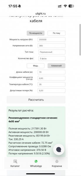

Помогите пожалуйста рассчитать кабель. Имеем трехфазную сеть. 380в.Будет нагрузка 200 киловатт
Посмотрел на онлайн калькуляторе, выдает вот это :
Написано сечение кабеля для алюминия 4х95мм2
И ток при этом 330А
Мне кажется, для такой нагрузки кабель очень тонкий.
Пересчитал по формуле -I=P/(корень 3 * U* cos)
Получается примерно такой же ток.
Я так понимаю- ошибка в калькуляторе, и ток в 330А это ток по одной жиле ?
По таблицам допустимых токов из пуэ- 95 кабель алюминиевый четырехжильный- держит 165А
То есть 165 А по одной жиле я так понимаю

да, при симметричной нагрузке 200kW в каждом из 3х фазных проводов ток порядка 300+A
(I_phase=P/(sqrt(3)*V_line*cos(Fi)))
если это мотор то cos может быть скажем 0.8 и тогда 360+A
или если асимметричная нагрузка - то будет некий дизбалланс и на какойто из фаз ток будет 400A а на другой 250 скажем
c другой стороны если скажем мотор с пиковой 200kW и нагружен не по максимуму больщую часть времени то и ток не будет все время максимальным, и тогда разумно провод не максимальный применить.
плотность тока для аллюминия вполне приемлемая 3-5A/mm2 и импульсы до нескольких секунд 20-40A/mm2
(зависит от типа кабеля (теплопроводности и теплостойкости изоляции) и условий его прокладки (охлаждения)
напр в низковольтных воздушках без изоляции до 10A/mm2 средняя плотность - норма для аллюминия..

AlexS4, спасибо за ответ.
Выбрал кабеля
