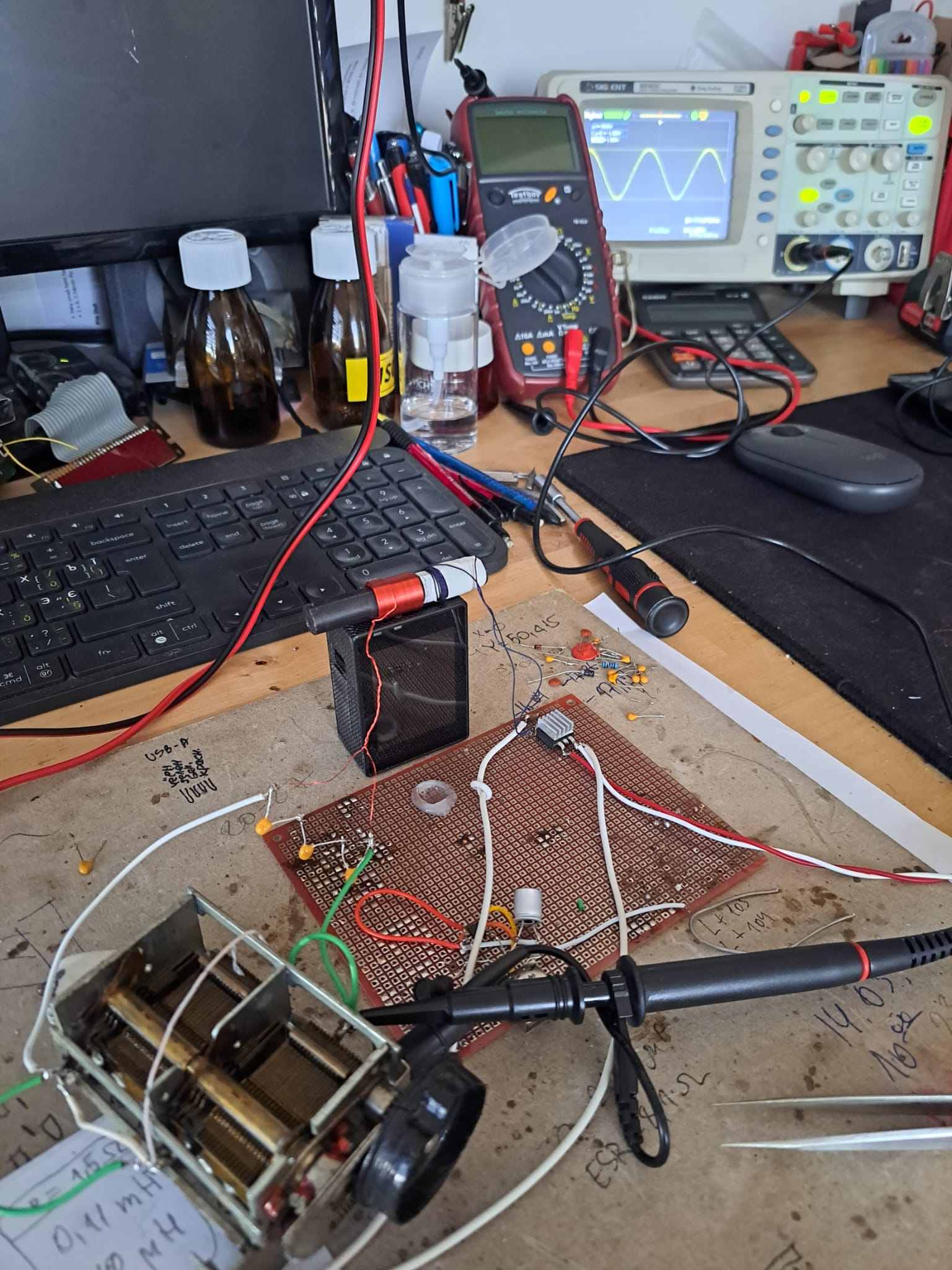

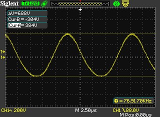

Купил, таки, КПЕшку, ещё и буржуйская попалась, на подшипниках, общёй ёмкостью около 1000 пФ, подключил, начал крутить, што есть мочи, амплитуда скаканула, аж попискивать КПЕ начал (подозреваю на микропробои):
SDS00085.jpg [31.06 KiB]
пришлось щуп х100 поставить, залежавшийся, размах - 500 в (питание L1 = 4,7в, 40 мА), синус - хоть на выставку, такой красивый... а дальность - хрен...
Слуште, прям колдунство какое-то....

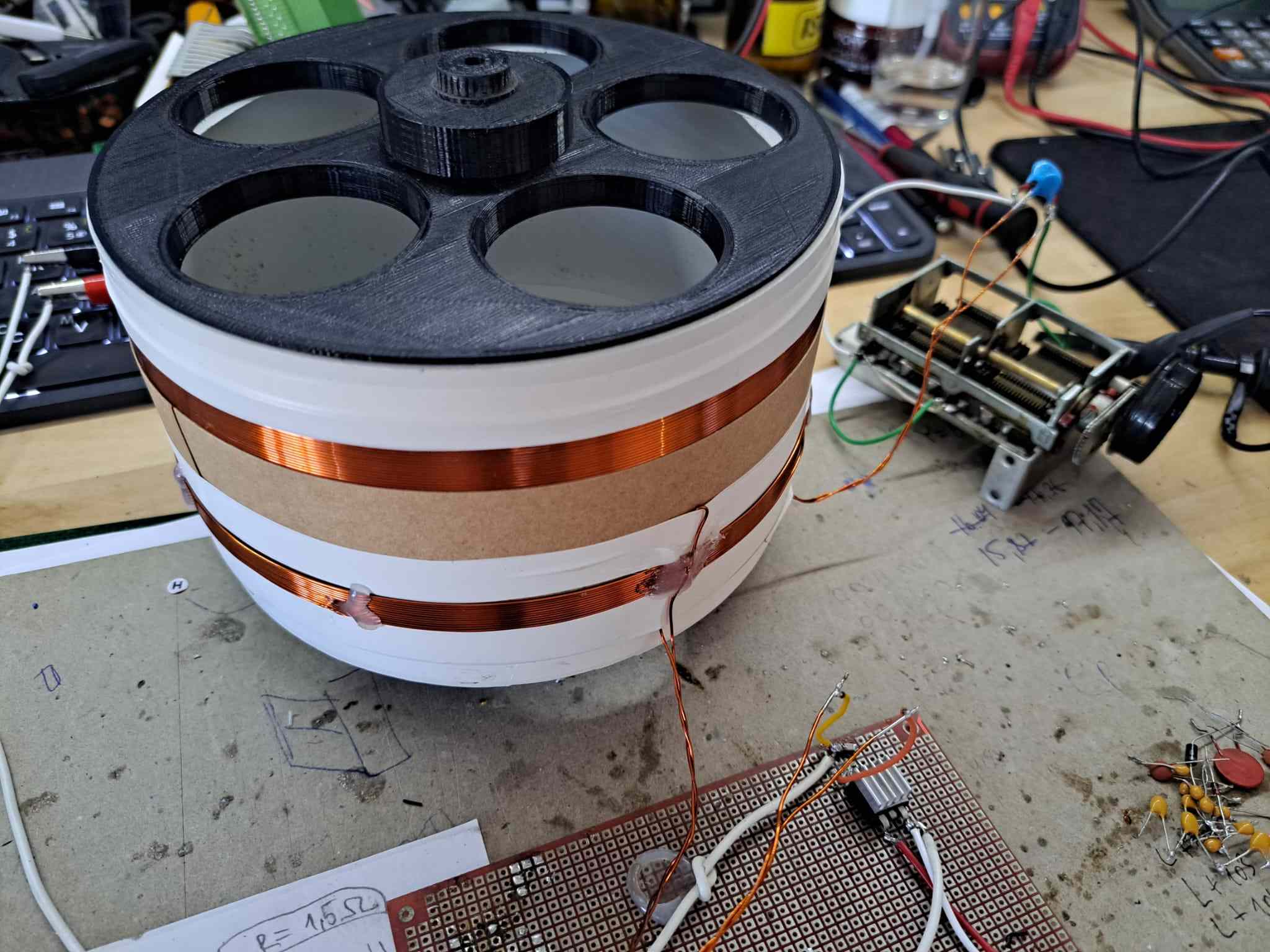

Из тех же 90х вспомнил, что мы "шарманки" раскачивали на КК, построеных на воздушных катушках (и это не от того, что феррит был в дефиците)... так вот, почитавши, покумекавши, посчитавши, заморочился с изготовлением воздушной катухи, для ёмкости в районе 1 нФ... в итоге вышло во:
Katucha.jpg [179.72 KiB]

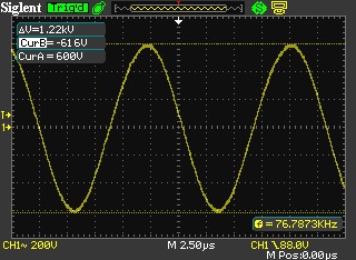

... и вот теперь, раскачавши её аж до:
SDS00093.jpg [30.79 KiB]
получил синхронизацию по всей квартире...
Да, цифры получились жутковатые, но затухание ДВ оооочень резкое, как оказывается, особенно в ближнем поле... Именно по этому у оригинала километровые антенны (одна запасная), 50 кВт в них вдувает целое здание-передатчик и при этом это не межпланетная связь, а всего-то на 1000 км гарантия (с оговорками).
Никакие ферриты не будут работать на таких скоростях (читай напряжениях). Феррит - для приёма и точка. Да, если расположить сам передатчик в определённом месте, правильно повернуть антенну, то можно и на меньшей амплитуде, а значит и на феррите получить устойчивую синхру, но я настаиваю, чтобы мой сервер в итоге стоял в определённом месте в квартире, а место это практически самое удалённое от приёмников, вот и получается что качание переходит в район киловольт... Аж КПЕ искрить начал на пике, пришлось напряжение на катушке связи понижать, пока не поставлю постоянные кондёры 2КВ. Да, и воздушные катухи обладают массой преимуществ в передающей системе. Минус у них только один - размер. Но это не критично (оформлю под гошок с цветочком :love: ). Теперь стало понятно, почему у меня глаза на лоб лезли, при амплитуде 500 - 700 вольт, от того, что часы так и не слышат передатчик... Сигнал только начал пробиваться, осторожно, на цыпочках, после 850 в, нестабильно, но уже просматривался... так, что до 1КВ, там и нефиг искать, такое моё резюме...
ПыСы: Замечу, питание связи (15 витков), при этом - 7В, 0,6А.

Результат есть, но меня не полностью удовлетворил... И, я пошёл дальше:
MegaAntenna.jpg [201.94 KiB]
Да, это мегакатуха 150 мм + 12 витков связи.
В результате: при вот таком размахе (даже):
SDS00094.jpg [30.17 KiB]
синхронизация намнооого лучше... теперь даже в тех пятнах несинхронизации, которые ещё оставались после запуска предыдущей антенны, синхронизируется нормально. КПЕ вкручен на максимум и высоковольтные кондёры, которые есть в наличии - запаяны, но, вижу, что не в полном резонансе КК. Доедут кондёры - разгоню на полную. Напряжение связи пришлось поднять, но это вопрос связи и раскачки, это не вопрос излучения. Итак, теория подтвердилась - площадь катушки - ключ к насыщению поля (это касается нижних диапазонов). При желании, можно ещё снизить напряжение КК с повышением насыщения поля, 200 мм, 250 мм катуху.... Теория гласит, что если метровую намотать, то витков будет немного, напряжение будет небольшое, а поле будет суперовое... :))) ( :idea: метр проверять не буду...)
Кстати в метре от катухи стоит самодельный (по случаю когда-то собраный) детектор поля, на мегачувствительной головке, так вот он, детектор, и не шолохнется... (от рации - зашкаливает), это я к тому, что, мощность передатчика вцелом - небольшая, думаю, надзор ждать не приходится, даже при 1,2 кВ на КК...

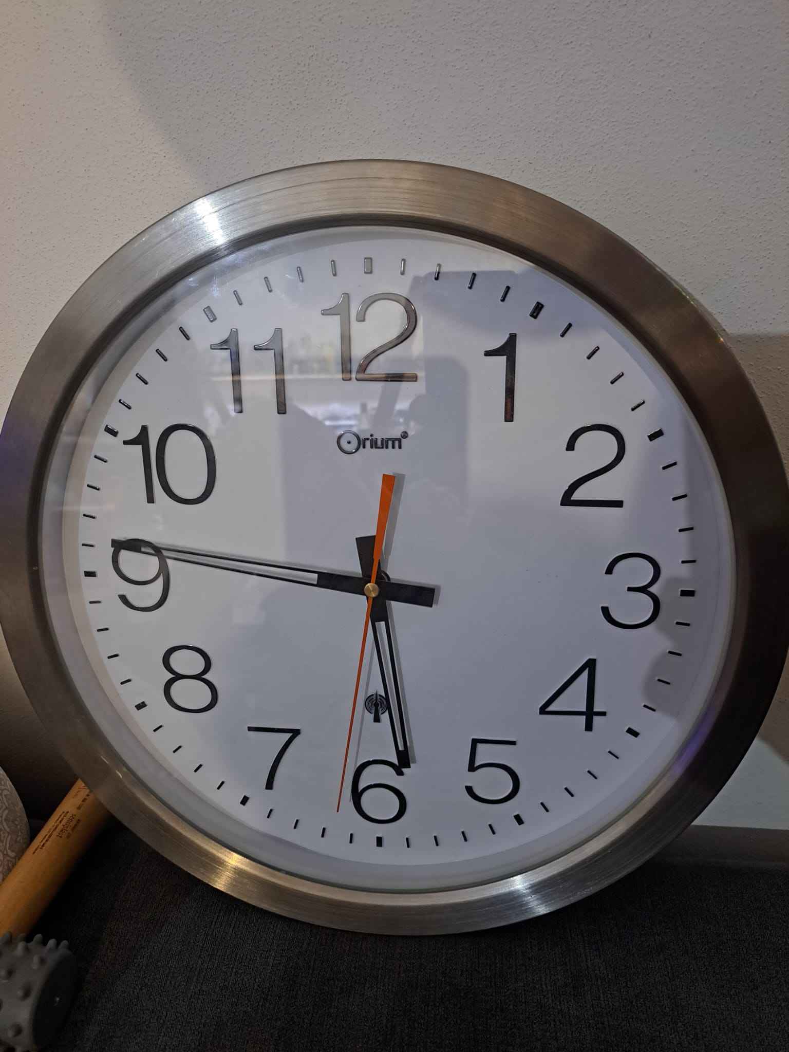

Я выше писал, что у меня несколько "подопытных" на протоколе DCF77.
Например цифровые:
Clock_1.jpg [132.34 KiB]
И стрелочные:
Clock_2.jpg [142.28 KiB]
... вот это имеется в виду ВСЕ (с кукушкой, которые, пока не синхронизируются... :tea: ).
ПыСы: Вот по антеннке со шляпой, на цифровых, я и ориентируюсь в площади покрытия, так как в активированом режиме синхронизации (одновременное нажатие двух кнопок сзади), шляпа у антеннки появляется только если есть модулированная несущая на правильной частоте (при других условиях шляпы нет), и у них есть иконка летнее/зимнее время, а стрелочные со своим приколом: у них минутная и часовая стрелки живут одной дружной семьёй, а секундная - живёт сама по себе, то есть приводы у них разные, они не связаны механически (секундная умеет очень быстро передвигаться, не влияя на остальные, а потом стоять на месте, пока минутная с часовой двигаются выставляясь либо в 0, либо на время, синхронизировавшись).
