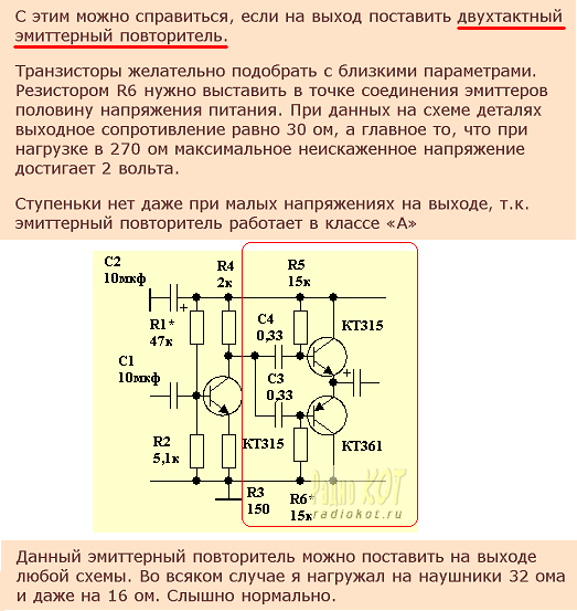

dim111190 писал(а):
Вряд ли бывает эмиттерный повторитель без нагрузки в эмиттерной цепи
А вот так про "двухтактный эмиттерный повторитель" понятнее?
http://radiokot.ru/circuit/analog/games/24/
Я двухтактный эмиттерный повторитель красным обвел.
Только там коэффициент усиления по напряжению больше единицы и дает это усиление только первый каскад и коэффициент усиления первого каскада примерно равен R4/R3
А на выходе двухтактный эмиттерный повторитель.
Здесь в схеме он в классе "А" работает и вся разница.
