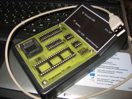

Вот из вариантов "Prog PIC/EEPROM USB" .Нет никаких USB - RS-232 преобразователей.Пишет быстро и главное без ошибок.
Работает с WinPIC 800 версия V3.55G. http://kudelsko.free.fr/index.htm

Фотка не ципляется.
01_04_08-PIC.JPG [46.69 KiB]

Я собрал на макетке, зашил через СОМ порт котроллер.
Затем собрал сам USB програматор http://kudelsko.free.fr/index.htm

Я попал в такую ситуацию, купил переходник за 400р. ни одна из популярных программ ICprog и PonyProg не заработала.Потом заказал в Интернет-магазине DESSY PIC18F2550-I/SP прошил , собрал программаторUSB и забыл о проблемах. Фото выше.
