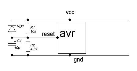

Кто нибудь знает как включить компаратор в tiny2313 для того что бы сравнивать напругу на диодном мосте и кренке для записи в епром перед отключением мк
Все это актуально для avr builder, програмлю в нем.
и если есть подскажите где посмотреть подобную схему
спасибо

Еще как програмят!Такой метод я не пробовал,но применяю метод резисторного делителя на сброс или вариант: включение,задержка 0.5с,запись из ее в срам и в процессе работы еепром не трогаю.Попрбуй в отладчике поиграться с АС.

Deni писал(а):
для kotovasiya
опиши, ПОЖАЛУЙСТА, подробней метод резистивного делителя если можно со схемой, очень интересно
спасибо
Посмотрел я аналоговый компаратор ,он использует две ноги проца что не экономично .От сбоев схему нарисовал ,возможно нужна будет подстройка R2.Можно эту схему подключить на внешнее прерывание по спадающему фронту которое и будет записывать электронностираемоеперезаписываемоеустройство.

А можно еще подробней пожалуйста насчет резистивного делителя.
Я не понял какую функцию он выполняет в Вашем случае.
Спасибо
