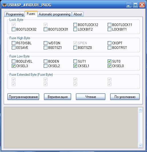

Вот мучаюсь с atmeg'ой 8 (недавно начал этим заниматься, но уже заблокировал 3 МК), выставил фьюзы как на рисунке (как мне кажется для внешнего кварца), но всё равно заблочился, что делать? Есть два программатора AVR910 (якобы должен уметь разблокировать мёртвые МК, подключал третий разъём ISP к XTAL 1, но не помогает) и USBASP. Что я делаю не так?

Ещё уточнить одну вещь, в USBASP AVRDUDE (на вложении) галочка - запрограммирован фьюз? (во что я пытался верить, когда выставлял :))) )

Bartholomew писал(а):
Вот мучаюсь с atmeg'ой 8 (недавно начал этим заниматься, но уже заблокировал 3 МК), выставил фьюзы как на рисунке (как мне кажется для внешнего кварца)...
Кварц прицепи на выводы РВ6 и РВ7 - и мучениям конец
Именно так. Галка = 0 (фьюз запрограммирован). Ну посмотрите на фьюз SPIEN (SPI ENable). На нем галка стоит? Стоит. МК по SPI доступен? Доступен. Значит фьюз запрограммирован. :)
Нет. Вы выставили CKSEL3..0 - 0100 SUT1..0 - 10 - это внутренний тактовый генератор на 8МГц (6CK+65ms). Ничего "заблочиться" не должно (если ничего другого не трогали).
Ну это не совсем так. Точнее, совсем не так. :) У него просто выведен тактовый сигнал на третий вывод. Помогает, когда установлено внешнее тактирование. Просто подаем сигнал на вывод XTAL1 и всех делов. Но разблокировать МК (снять фьюз RSTDISBL и т.п.) ему не под силам. :tea:
P.S. А вообще есть специальная тема Всё о фьюзах...

wws63 дал 100% правильный совет - Вас спасет fusebit doctor, либо HV-программатор. У меня второй вариант, тк есть несколько устройств, где используются все ноги, включая RESET, те RESET отключен. HV-программатор, в данном случае, единственный способ перепрограммирования МК. Можно купить AVR Dragon - там есть HV-пограмматор "на борту" + еще и внутрисхемная отладка никому не помешает :idea:
