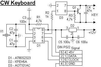

Она должна код от компьютерной клавы транслировать в код азбуки морзе
Комментарий к файлу: Схема
1.JPG [27.48 KiB]

А вообще на схеме не AT90S2313, не знаю почему так подписано но это точьно на она. :) Может какая то из tiny или classic, посмотрю есче другие.

HI mr Moss
На рисунке ну точно не AT90S2313 а AT9OS2323
там так и написано
А где брали ATtiny25def.inc

Сорри :roll:
Не внемателен.
В пакете с VARStudio есть папки AvrAssembler и AvrAssembler, вот в нех и брал.
