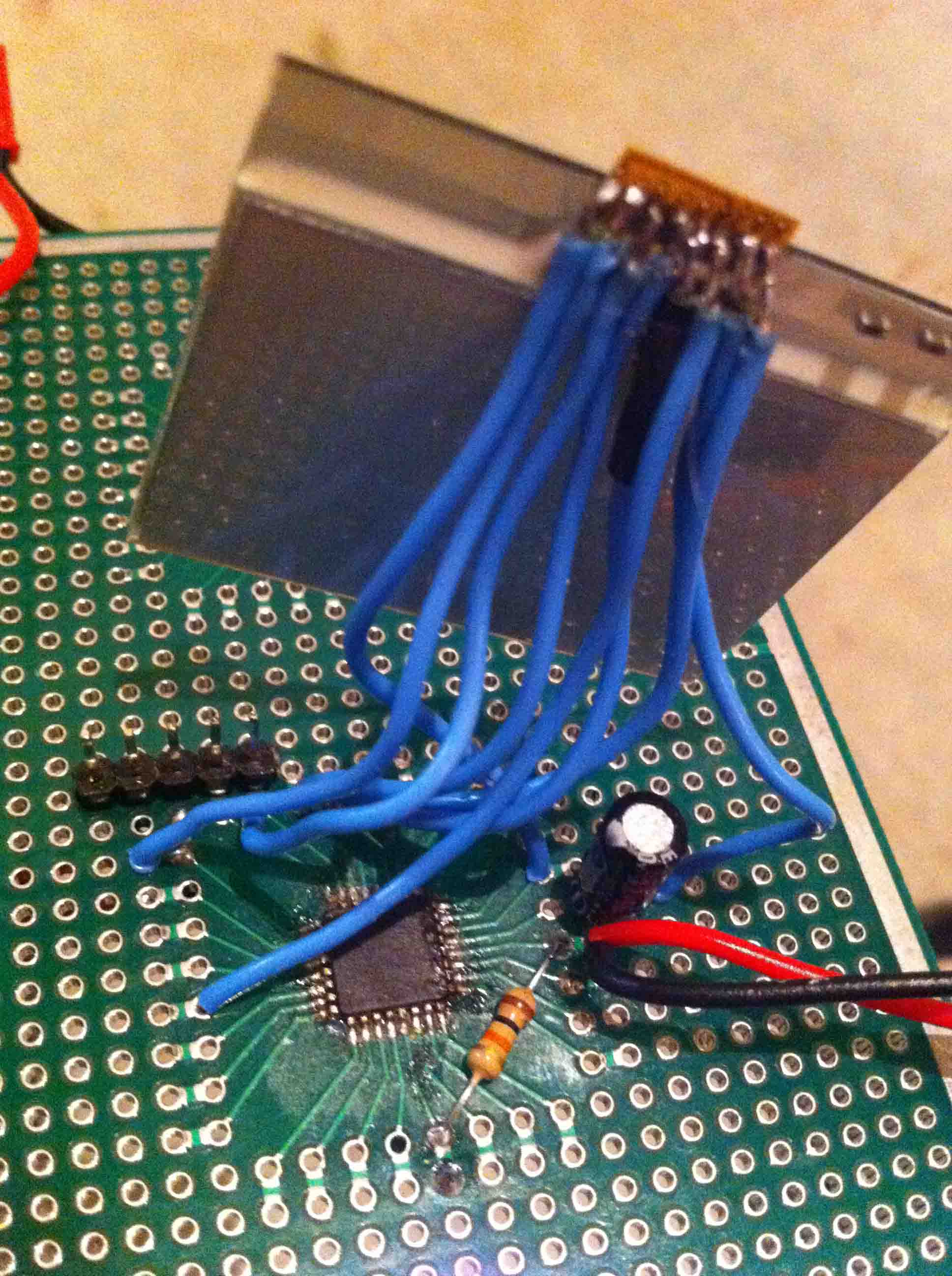

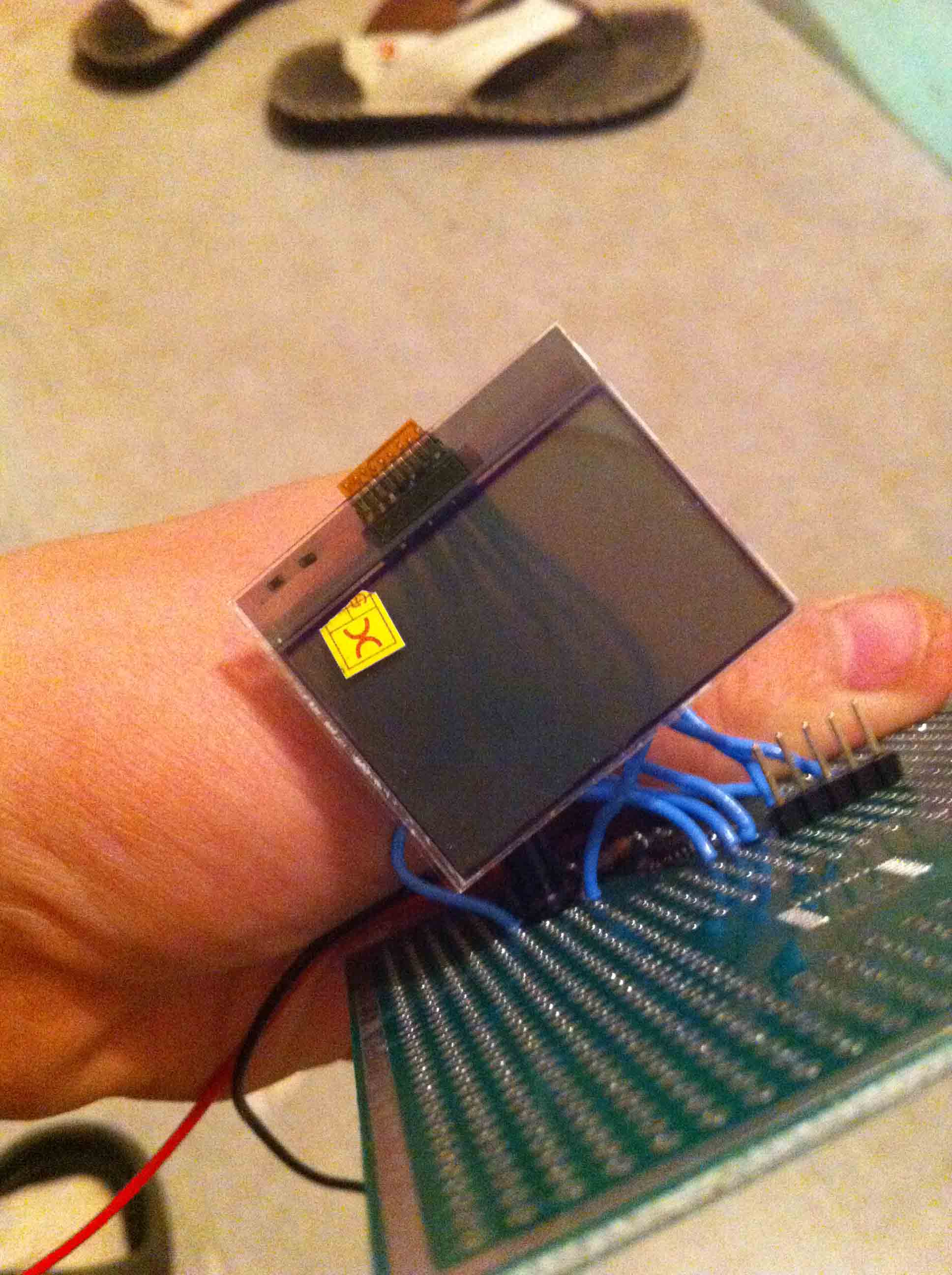

первый подключил не правильно,подключил второй не пашет,подключил третий,не пашет! питание 3.00-3.21 вольт ,атмега 8,прошивка из статьи драйвера от нокии 3310,кондер 3,3 мкф,фото ниже,разьем болтается для соеденения авцц с плюсом питания,потребление 3-4 милиампера.

А дисплеи точно оригинальные, а не китайские? Бывали случаи, что китайские дисплеи только от напряжения питания ~5 В запускались.

Да китаезские!пять вольт?О_О. Не сожгу ли я?завтра попробую!просто хочу чтобы хоть что то появилось на нем!

наконец достал чисто такой же дисплей всё как всегда пашет
кондёр ставь СМД 0805 или 0603 ёмкостью 0.1мФ не более!!! иначе будет быстро изнашиватся дисплей тк это китай
пробовал 1 мФ мне непонравился(
я вообще 3310 колекционирую есть орегинал,стеклянный китай, и метализированный китай как у тебя
1+ ,2,3,4 как положено,56-, 7 ёмкость, 8 рессет и получится более компактный жгут проводов
на крайняк могу потом кодом поделится, если совсем будет безнадёга,то скинем дисплей на другие порты :kill:

кстати есть замечания!
слишком толстые провода , как минимум надо в 3 раза меньше (я беру от ЛПТ удлинителя) и раздели питания 2 провода, информации 4 провода ,попробуйте отмыть спиртом
НЕ В КОЕМ СЛУЧАЕ НЕ КАПАТЬ АЦЕТОНОМ!!!!! облуплится все плёнки

поковырял ещё дисплей и хорошо его задрючил
чтобы он не отзывался на команды достаточно коснутся стороны где 2 кондёра ,если протереть то всё снова пускается

Вам надо бы кристалл на дисплее со стороны стекла заклеить чем нибудь не прозрачным, иначе глюки так и будут продолжаться, например чёрной изолентой.

Вы попробйте, дело в том что вся структура микросхемы открыта и полупроводники реагируют на свет.

насчёт структуры
это корпус "стекляха" она нереагирует на свет ,я более 6 дисплеев делал с подсветкой ,остальным пожалел ,и хоть бы 1 из них не работал из за етого
говорю же ,там надо флюс вымывать и следы от пальцев
