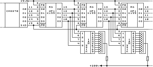

Читаю описание MT8870 и что-то не совсем понимаю.
Поправьте, если ошибаюсь:
Вывод StD(15) стробирует внешнюю память на накопление Q1-Q4(11-14) с каждым DTMF-знаком. И если тупо взять 16 К155ИР1 и включить их последовательно в режим параллельной загрузки друг от друга, то StD будет выдавать строб для загрузки и получим до 16 разрядов номера телефона. А также тупо 16 К155ИД1 подключить к каждому ИР1 и можно на неоновых цифровых индикаторах (у отца - склад табло от кассовых аппаратов до мультиметров на реле ещё 70-ых годов) получить табло с индикацией номера.
Я прав?
(вот схема. собрать не думаю. просто для вопроса, верно ли я понял логику работы CM8870)

Комментарий к файлу: Caller ID (АОН)
CM8870+SN7495+SN74141+NeonLamp
К155ИР1+К155ИД1+НеоновыйИндикатор
(дубовый вариант для изучения логики cm8870)
CallerID.gif [5.07 KiB]

идея - верна
а у вас точно АТС номер выдает в DTMF ? Это - редкость
Обычно используется иное - FSK
Вот, поищите про CallerID
