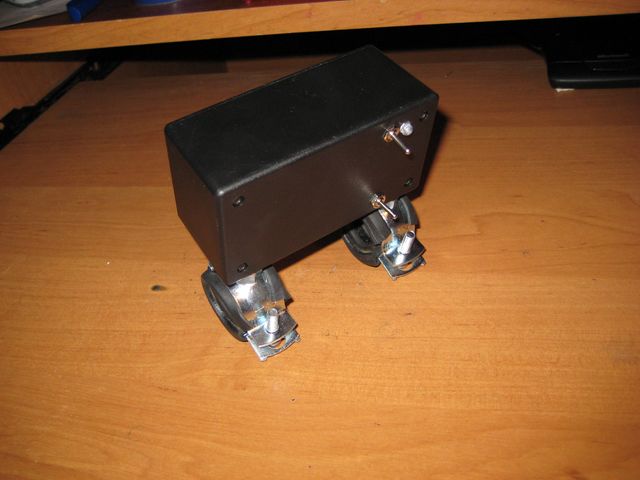

Всем привед. Я участнег Питерского вело клуба " Велопитер" ( http://velopiter.spb.ru/ ). Недавно озаботился созданием велофары на сверхярких светодиодах. Покопавшись в сети, нашел драйвер( http://www.e-neon.ru/catalog/id/2067271#2067271 ) для мощных светодиодов с ШИМ, и контроллер( Рис9 http://www.pitaemled.biz/zxsc400.html ) на ATtiny 13.
Далее я приобрел драйвера, диоды, заказал прошитую тиньку и сварганил фару. Но как показала практика зимнего катания, функций контроллера оказалось недостаточно. Да и хотелось создать ПУБЛИЧНУЮ программу и схему управления по ШИМ для фары, например на ATMEGA 8 . Сам я программист никакой, умею только шить AVR ы. На эту тему разгорелась дискуссия на вело форуме ( http://velopiter.spb.ru/forum/index.php ... 62&start=0 ) и примерно наметились след. требования от МК : (цитирую сам себя)

Комментарий к файлу: фара с переди
IMG_4680 [640x480].jpg [44.94 KiB]
Комментарий к файлу: фара с зади
IMG_4681 [640x480].jpg [43.86 KiB]

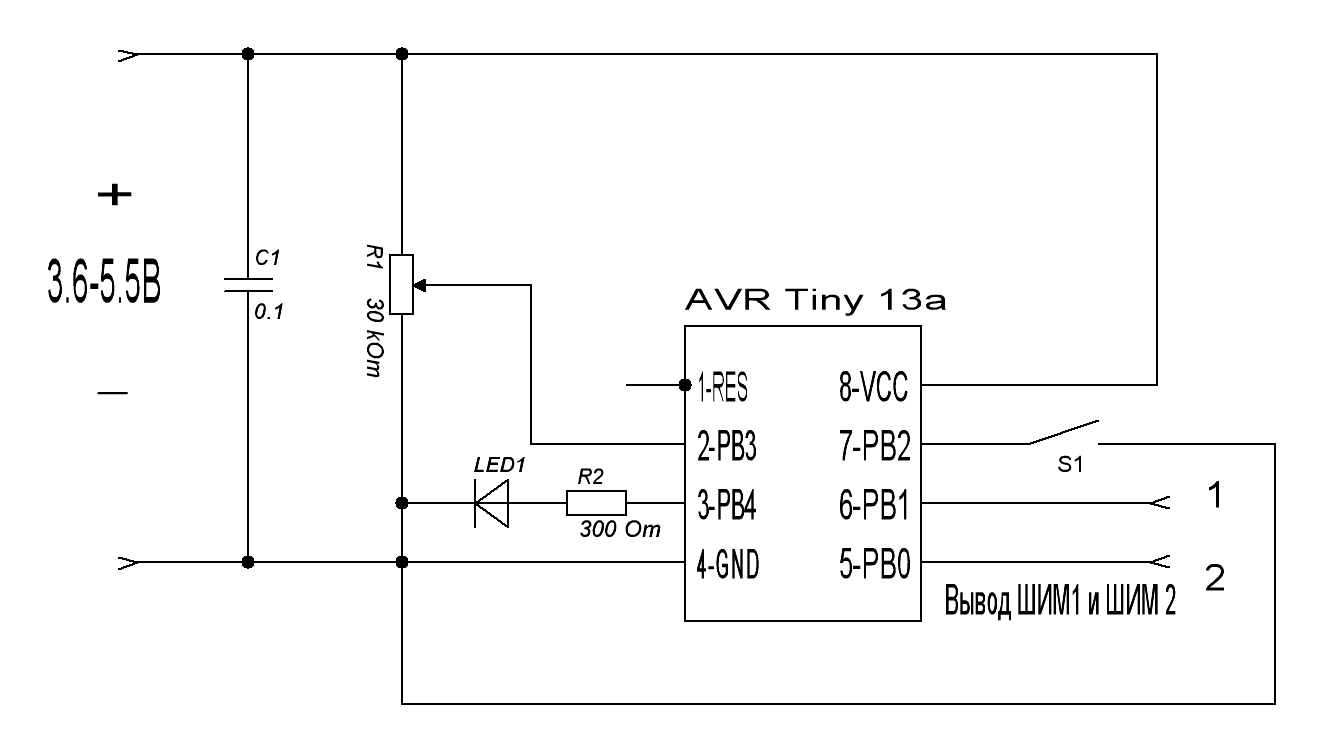

Вот простейший наглядный вариант на 13 тиньке .
Комментарий к файлу: скрин
zxsc400_clip_image002_0000.jpg [41.31 KiB]

вот не удержался.... Дело вроде плёвое, нарисовал. Теперь вопрос : все ли правильно ?
со стаб.GIF [19.44 KiB]
без стаб.GIF [17.11 KiB]
Последний раз редактировалось FlyGreen Чт дек 04, 2008 20:46:42, всего редактировалось 2 раз(а).

Если между плюсом и минусом меньше 5 вольт, то правильно, возможно кроме номинала резистора на светодиод. (питание-таки скока вольт будет?)
Теперь также аккуратно пририсовать драйверы с обвязкой, и разводить можно плату будет... =)
Да, ещё вопрос, с какой частотой моргаем в режиме стробоскопа?
Для Дмитрия: У контроллера два выхода ШИМ, какие будут драйверы, знает автор темы, я пока нет, намётки были в ссылках в первом сообщении... =) Мне лишь бы они ШИМ на вход понимали...
Можно и мосфеты, но тогда схему придётся усложнять...
