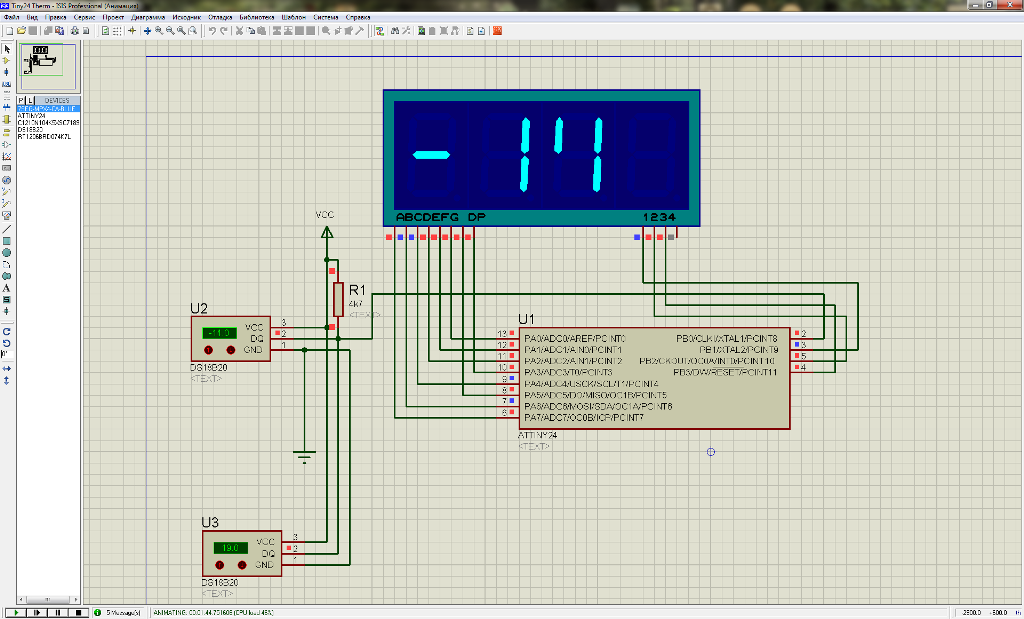

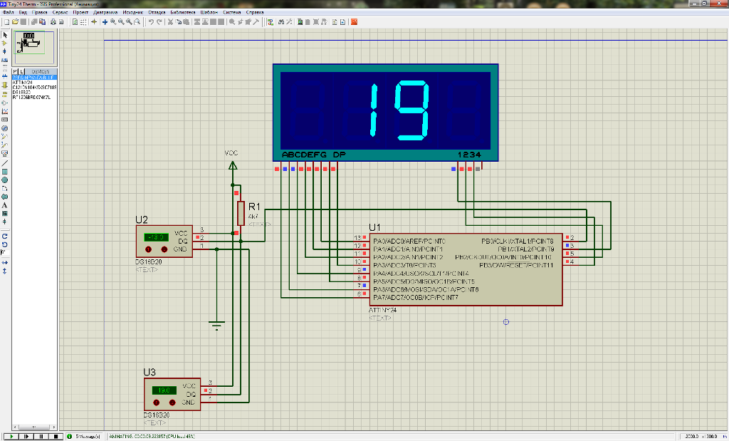

Да не обидится на меня топик стартер, за то, что задам вопрос здесь.
За основу проекта взял проект Danko "Термометр меньше не бывает". Бывает, на Tiny24 и 2ух разрядном семисегментнике :))
Собрал прошивку, но где-то косяк с индикацией - температуры от -19 до -12 не корректно отображаются - исчезает сегмент g во втором разряде :(
Подскажите куда копать, пожалуйста.
Забыл написать... На железе пока не порверял :oops: - только в Протеусе - учусь еще программы пересобирать/писать/редактировать :oops:

Нашел косяк! :))
Не учел, что в данном МК PORTB.3 - это альтернативная функция RESET'a, активируемая программированием фьюза RSTDISBL. Правда, это делает невозможным дальнейшее программирование МК через простейший прогамматор на LPT-порт :(
