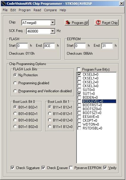

Всем привет!!! Отзовитесь кто собрал звонок! У меня не запустился, вроде биты выставил правильно, флэшка рабочая, собирал на макетной плате – всё перепроверил 10 раз, если КП не устанавливать и нажать кнопку светодиод загорается и горит постоянно, если установить с записью и нажать, моргнёт пол секунды и тухнет, но звуки не воспроизводятся, усилитель работает 100%, питание 3,5v, по осцилу обмен данными с КП вроде есть.

Да конечо!!! А можете сказать как вы выставили биты конф.

Тогда такой вопрос по битам!!! Все которые указанны в статье я выставил как надо, а вот все остальные я оставил пустыми клеточками, т.е. = 1. Я правильно сделал?

СообщениеДобавлено: Ср ноя 18, 2009 09:48:15
Зарегистрирован: Вс май 11, 2008 19:12:34
Сообщений: 28
headshotbacs писал(а):
Подскажите что делать. Все перепробовал. немогу разобраться
у вас нет необходимых шрифтов вернее иероглифов(мозилла и хром молчит об этом а ИЕ орет что нет шривтов)
нашел проект с звонком, в атаче кортинка фузов из codevision
Комментарий к файлу: фузы для звонка
.JPG [54.4 KiB]
у вас нет необходимых шрифтов вернее иероглифов(возилла и хром молчит об этом а ИЕ орет что нет шривтов)
У меня так и стоят галочки...
