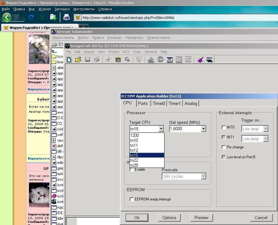

evgeniy66 писал(а):
Скорее всего на Си под эту модель нельзя писать проги, AVR Studio предупреждает: "MCU 'attiny15' supported for assembler only"
Почему нельзя?
ICCTiny
http://www.imagecraft.com/pub/readme.tiny
http://www.imagecraft.com/pub/icctinydem.exe
icc.jpg [72.22 KiB]

На ICCTiny тоже писал ! и тоже не работает ! Я вот думаю может что-то с моим программатором ? Шью через PonyProg2000 программатор тоже PonyProg. При прошивке ошибок никаких не выдает. Фюзы не менял, все оставил по заводскому.
И не работает ! Чудеса прям какие-то !
Но другие контроллеры то шьються и работают замечательно !

 Заголовок сообщения: Re: Помогите с Tiny15
СообщениеДобавлено: Вс апр 18, 2010 21:07:18
Зарегистрирован: Пт окт 31, 2008 02:54:28
Сообщений: 170
Откуда: Украина
Всем спасибо за поддержку ! Всем спасибо за помощь ! Огромное спасибо GP1
Не пинайте ногами ! Я ПРОТУПИЛ !
Не был подтянут резет через резистор на +5. Только впаял резистор все заработало!
Хочу написать несколько тонкостей, может кому понадобиться !
1)Если PB5 не запрограммирован, то работает как резет - обязательно подтягивайте через резистор на +5В.
2)В Tiny15 действительно проблемы с калибровочным битом ! Его можно считать к примеру PONYPROG2000 и записать программно в регистр OSCCAL. - Таким образом получаем для каждого МК Tiny15 разная программа. Если не установить регистр OSCCAL - МК начинает работать на разных частотах.
3) И самое главное что хочу сказать ! Много читал что этот МК нужно программить только на асме - ЭТО НЕ ТАК ! На Си писать можно свободно !!!!!!!!!! к примеру в ICCtiny !
Я думаю тему можно закрыть !
