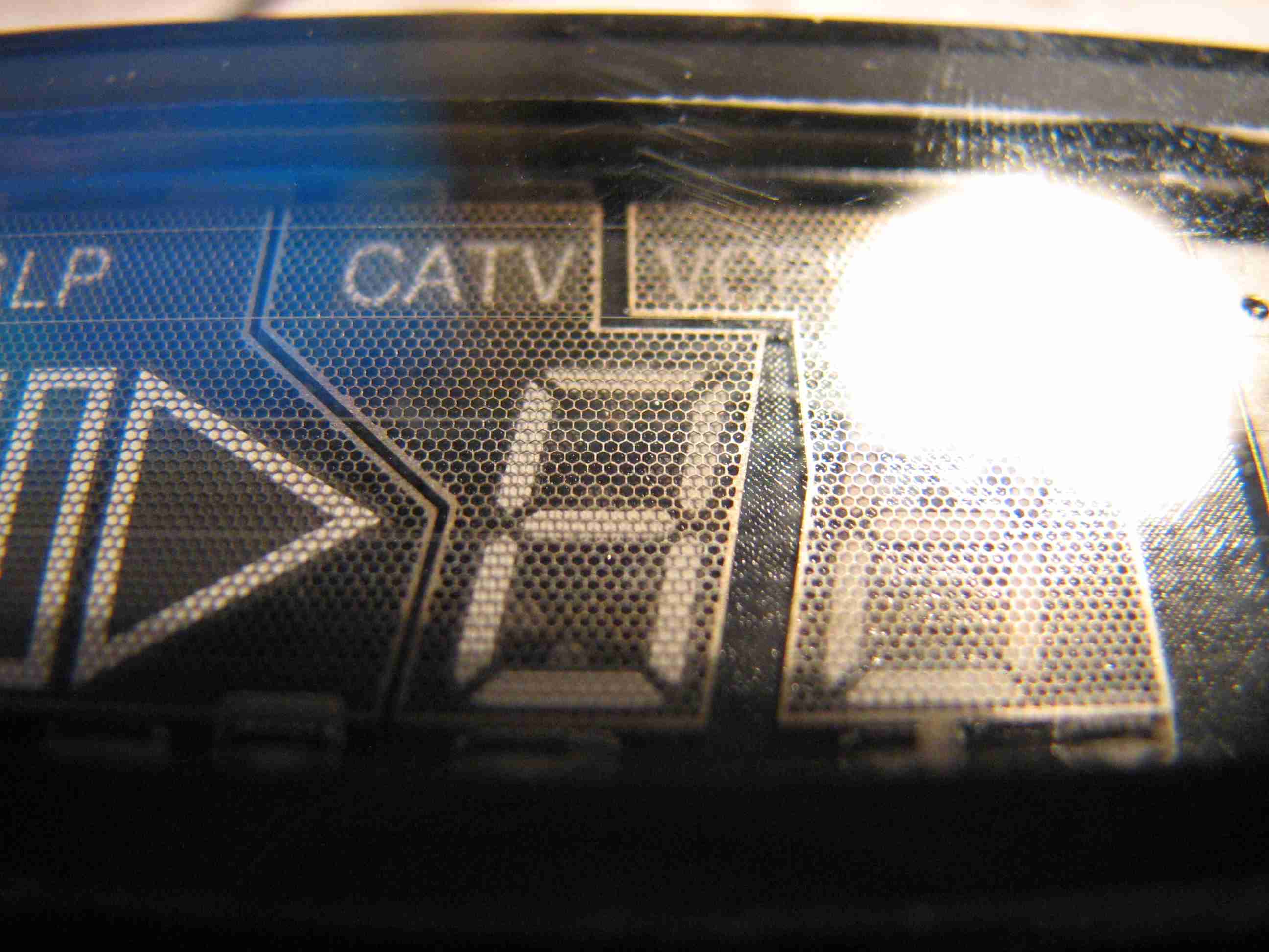

Была у меня вот такая вот весч - индикатор от видика электроника ВМЦ - 8220, и он очень таки вкусный с точки зрения МК - на фото видно сколько всего интересного он показывать может...
так вот....почитав даташиты я пришел к тому что чтобы хоть чтото засветилось на этом табло нужно дать накал 5 вольт со средней точкой(которую "они" получали парой резюков на 200 ом), эту среднюю точку завести на массу управляющего устройства и теперь чтоб чтото засветить нужно на необходимый сегмент и необходимую "сетку" подать +25...30 вольт а всё остальное заграундить
вот....поэкспериментировав получил 80 милиампер ток накала и от +12 вольт 10 милиампер на сегмент - приемлемо...особенно по яркости - так ваще супер!
пошел дальше....хочу управление МКшкой...нарыл плату от старого видика...а там такой же экран и ещё и в нагрузку драйвер этого диспа с последовательным интерфейсом - ну просто сказка :)
припаял кнопочки к такту дате и стробу - получил чёткий прикол...строб на массе - отображаем что наклацало в сдвиговик, строб на +5 - экран погас и можно грузить данные....супер!!!
вот теперь остался вопрос в том как организовать питание накала и +20 вольт ?

В общем прилагаю картинку схемы платки с контроллером(примерный аналог MSC1164) и фотку самого экрана - кому интересно - на радиорынке их(дисплюев) ВАЛОМ...да и если не таких же то подобных - а ими рулить гораздо проще чем даже светодиодными семисегментниками ибо не надо ни резюков ни динамической индикачии высокочастотной ничего...разве что питалово накала обустроить...а какой кайф регулировать яркость накалом...плаааавно так...с эффектом перетекания к наиболее инертным(по температуре) участкам нити...теперь хочу это всё дело в карман от литийионки питать...осталось питание...
Поможите люди добрые как без внешнего ШИМа или с минимальными затратами сделать из 3,3 вольт +5 для МК, +- 2,5 для подсветки(+5 с средней точкой) - можно и переменку лишь бы гальванически развязанной от массы платы - там средняя точка должна быть, +20...30 вольт для управления сегментами(но там токи импульсные и маленькие очень)

Комментарий к файлу: Элементы ячейки сетки и сегменты
IMG_0110_.jpg [170.52 KiB]
Комментарий к файлу: фотка экрана
IMG_0107_.jpg [177.74 KiB]

у меня есть не 555 а TL5001 - он тоже как генератор прямоугольников работает нормально а вот выходной каскад у меня не получается...греются эти транзюки и толку не очень много
СообщениеДобавлено: Пт авг 07, 2009 16:18:09
Карма: 14
Рейтинг сообщений: 37
Сообщений: 11492
Откуда: град Нижний
clawham.. вот в этой теме посмотри например...
http://radiokot.ru/forum/viewtopic.php?p=249557#249557
СообщениеДобавлено: Пт авг 07, 2009 16:25:53
Рейтинг сообщений: 58
Зарегистрирован: Пт окт 31, 2008 09:38:55
Сообщений: 1957
Откуда: Одесса
это простой повышающий преобразователь
а мне надо изолирующий
мне надо чтоб дросселя небыло а был транс и 2-3 обмоткт сторичных ...увы по ходу двухтактную схему не сделать ?(
СообщениеДобавлено: Пт авг 07, 2009 16:47:34
Карма: 14
Сообщений: 11492
Откуда: град Нижний
clawham..
Не изизолируюший, а - изолированный.. :)
Вот например, как на рисунке, микруха может и при меньшем напряжении работать:
preobr.png [8.62 KiB]
