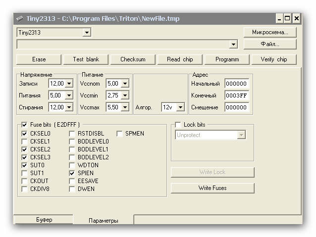

Всем добрый вечер! собрал сие устройство а оно не работает! помогите разобраться со фьюзами! http://bascom.at.ua/publ/cvetomuzyka_qu ... t/1-1-0-20

Вот что у меня стоит
Snap_2011.03.11_21h20m53s_003.png [13.47 KiB]

должно стоять так:
там все подробно написано, читайте внимательней.

да что то все равно не запускается! ((( сигнал с микрофона доходит до меги! с меги до тиньки сигнал есть но он есть если даже микрофон молчит! подвешивал светодиод им смотрел! у меня в обвязке кварца меги стоят кондеры по 27 пик! 33 нет((( может в этом дело?

У меня заработало сразу. Фьюзы выставлял по рекомендации автора.
А вообще проверяй кварцы. Желательно ставить "низкие" кварцы. Несколько раз попадал на ситуацию, когда кварцы с нужной частотой, а схема не работает. И для 2313 кварц должен быть именно с той частотой которая указана.

на тиньке стоит точно такой! если замыкаю кварц то даже если касаюсь 1 ножки то светики не моргают! а мот с меги сигнал какойто идет даже при замкнутом кварце
посмотри у тебя с мегии что выходит?

Я у меги не выставлял фьюзы! какие надо поставить? я не понимаю по той таблицы на сайте

DARKMAVR писал(а):
должно стоять так:
все запустил))) ckdiv8 не надо))
