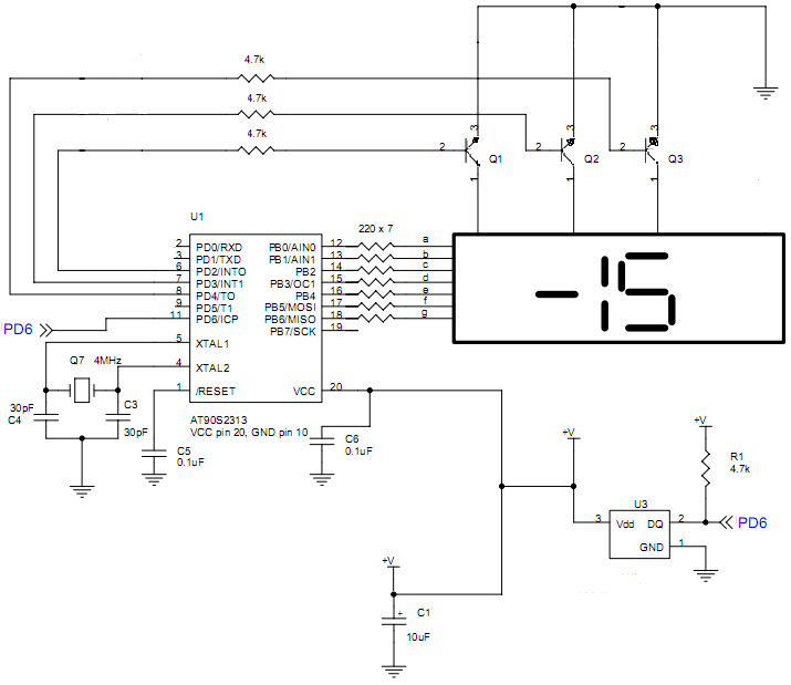

Доброго времени суток всем котам... Решил тут сделать себе термометр на ATtiny2313 и DS18B20 (не путать с DS1820)... Вобщем собрал, написал прошивку, зашил...
И тут начались чудеса...
В общем посидел разобрался чуток и вот какая проблема...
Продолжительную температуру выводит корректно, а кот когда уходим за пределы нуля в отрицательную сторону тут он начинает развлекаца.... Вобщем выводит не весть понять что...
Да и еще в схеме указанно и в программе AT90s2313 а у меня стоит в плате ATtiny2313... Это не имеет значения так как они одинаковые.

СообщениеДобавлено: Пн дек 15, 2008 09:13:48
Зарегистрирован: Вт июл 22, 2008 08:10:54
Сообщений: 492
Вы просто неправильно переводите значения. Температура считывается в дополнительном коде. Положительное значение совпадает с прямым кодом. Для получения модуля отрицательного числа все разряды инвертируются, а к результату добавляется единица.
Код:
if (temperature<0) temperature=temperature^0xFFFF+1;
СообщениеДобавлено: Пн дек 15, 2008 09:15:47
Рейтинг сообщений: 2
Зарегистрирован: Вт окт 21, 2008 11:46:23
Сообщений: 1051
Откуда: Барнаул
НЕТ!
СообщениеДобавлено: Пн дек 15, 2008 13:00:00
Карма: 10
Рейтинг сообщений: 82
Зарегистрирован: Ср апр 16, 2008 13:22:54
Сообщений: 906
Откуда: Приднестровье, Тирасполь
Я вот так делал:
Код:
if (temp>0x5dc){temp=0x10000-temp;flag_minus=1;};
Иначе кракозяблы....

СообщениеДобавлено: Пн дек 15, 2008 16:30:32
Зарегистрирован: Пн дек 24, 2007 07:09:09
Сообщений: 293
Вот функция которую я использую скажите что и где нужно поменять а то у мну не получаица :cry:
Код:
void read_temp()
     temperature=ds18b20_temperature(0);
        if(temperature>1000)
         temperature=4096-temperature;
         temperature=-temperature;
      if (temperature!=-9999)
      hex_to_dec();
СообщениеДобавлено: Пн дек 15, 2008 21:22:35
Карма: 10
Сообщений: 906
Можно примерно так:
Код:
void read_temp()
     temp=ds18b20_temperature(0);
    if (flag_minus){
                      //отображаем на индикаторе минус отдельно, затем значение
                      //температуры из переменной temp
                       flag_minus=0;
                     else {
                           //отображаем temp
Любой, заслуживающий внимания, опыт приобретается себе в убыток...
СообщениеДобавлено: Пн дек 15, 2008 22:01:33
Сообщений: 293
Спасибо проблема решилась... :))
Можно закрывать тему.
