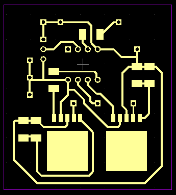

Автор:  igorniy [ Вт дек 02, 2008 19:03:26 ]
Заголовок сообщения:  Re: megafara
FlyGreen, спасибо за комментарий!
А я тем временем накидал плату под основную схему (т.е. без отдельного стабилизатора). Если кто заинтересуется - смотрите во вложении.
Получается, что панельку под контроллер придётся монтировать с обратной стороны от поверхностного монтажа, что не особо радует :( Как-нибудь обойти это возможно? (Может есть в наличии панельки для DIP под пов. монтаж?) Но если нет - не беда, ведь самопал - не серийное изделие :)
Комментарий к файлу: печатная плата в масштабе 2:1 (размеры по рамке 43,2х47,6 мм)
fara_mount2.GIF [5.94 KiB]
Комментарий к файлу: расположение элементов на печатной плате
fara_mount.GIF [20.92 KiB]
Автор:  FlyGreen [ Вт дек 02, 2008 20:09:39 ]
Заголовок сообщения:  =)
Шикарная плата , друг мой. Я в ближайшее время нарисую плату с контроллером без драйверов. Всё-таки основная задача нашего проекта - создание универсально ШИМ контроллера для светодидной фары. Драйвер люди смогут выбрать сами. Все-таки DD 312 вещь дефицитная. Надо будет добавить схему более распространенных драйверов - например ZXSC400 .
Автор:  bsyomov [ Вт дек 02, 2008 20:33:22 ]
Можно выполнить модульно, разъём поставить просто...
2 igorniy: Симпатично! тогда вам лучше без панельки, в соике контроллер просто(он есть в таком корпусе), и возможно, перемычки сделать на выходы ШИМ контроллера, чтобы прошивать прямо на плате можно было(ну и площадочки под это -rst, mosi,miso,clk, питание, земля)...
Или панельку с плоскими лапами, а их загнуть наружу под 90 градусов и распаять.
А разъёмы площадками по краю платы, без отверстий. В этом случае даже сверлить плату не нужно, что мне например всегда лень делать... =)
И заодно полигончики под микросхемами драйверов побольше можно сделать.
