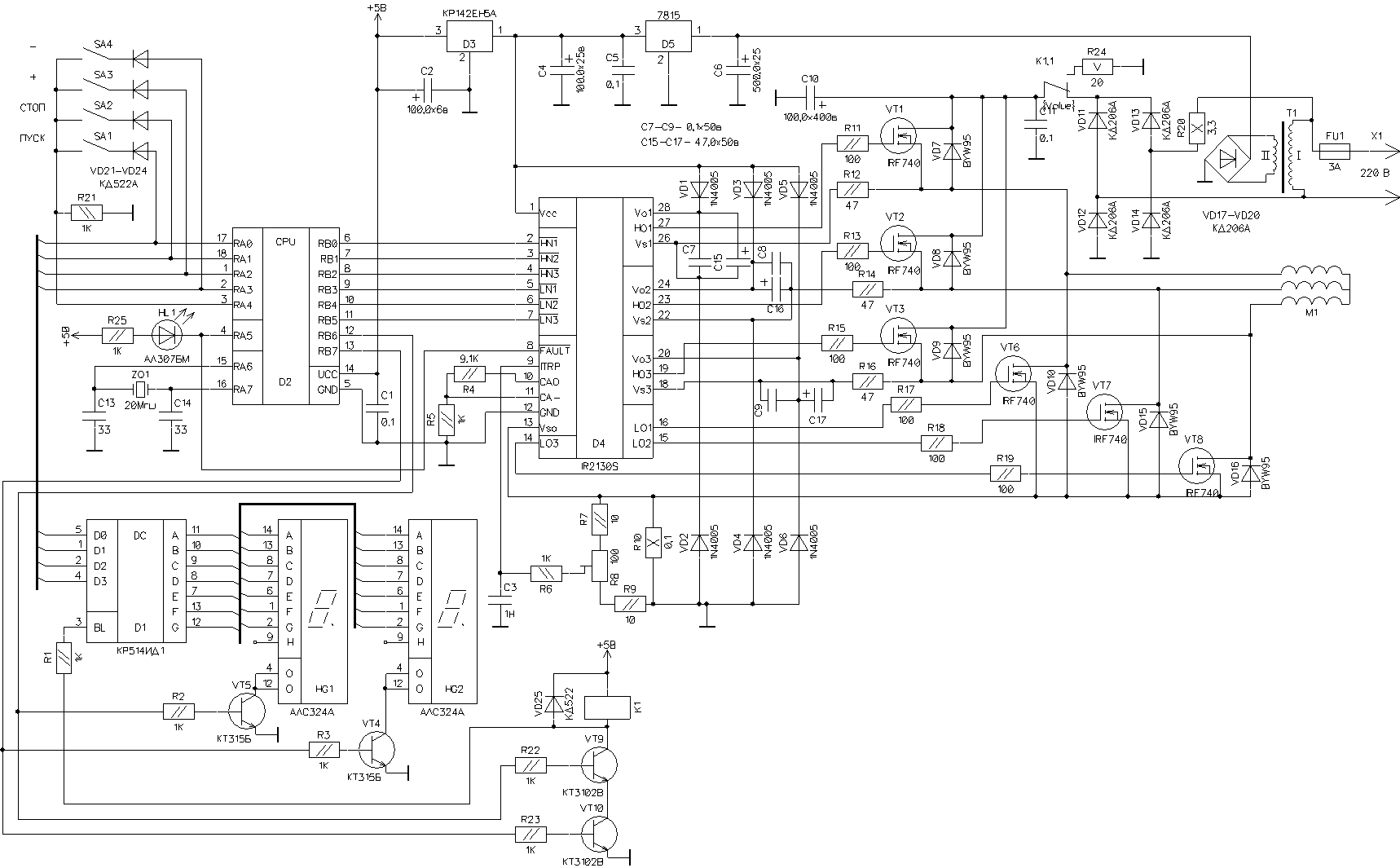

Всем привет! Как реализовать программно задержку между переключениями плеч IGBT транзисторов что бы исключить сквозной ток? Использую ШИМ все 6 каналов. Или аппаратно... поставить RC цепочку на выходе мк?
C8051F410 .

так. Схема в голове,но вот подобная... ну мк+драйвер - такая же как и у меня. Остальное не важно.
схема взята от сюда http://www.radio-konst.narod.ru/

Chip115
Фазовый сдвиг в 120 гр. у меня есть. Проблема в том что у меня в один момент времени,например на фазе А, открыты два плеча ... и получается кз.
Если одновременно открыто 2 транзистора верхнего плеча - то у вас ошибка программы. Такого быть не может. Если сквозной ток имеет место кратковременно при переключении фаз, то это нормально.
П.С. схема инвертора так нарисована что приходится искать выход из лабиринта :))

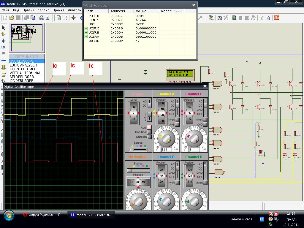

Не должны быть открыты верхний и нижний ключи.
Как вариант, может кроме сдвига периодов, еще и длительность активной части сделать меньше половины?

Прикрепляю как оно работает в протеусе. Как видно тут коэффициент заполнения 100%. Сквозного тока не видно, ибо всё же программа последовательно работает. Однако я это паять собираюсь... Поэтому тоже заинтересовало как уменьшить/убрать сквозные токи. Желательно схемотехнически, программу не хочу трогать.
Одной фазы - не должны.

А по мне лучше управлять верхним и нижним ключами (в каждой фазе) импульсами с коэффициентом заполнения 0,46 и сдвинутыми относительно друг друга на 2 %. Тогда в фазе не будут перекрываться сигналы открытия транзисторов. Это если верхние и нижние транзисторы с одинаковыми каналами.
Между фазами сдвиг классический 120 гр.

А по мне лучше управлять верхним и нижним ключами ( каждой фазе) импульсами с коэффициентом заполнения 0,46
Было в планах такое (регулятор мощности), но думаю сперва сделаю просто ШИМ-регулирование.
завтра попробую.
