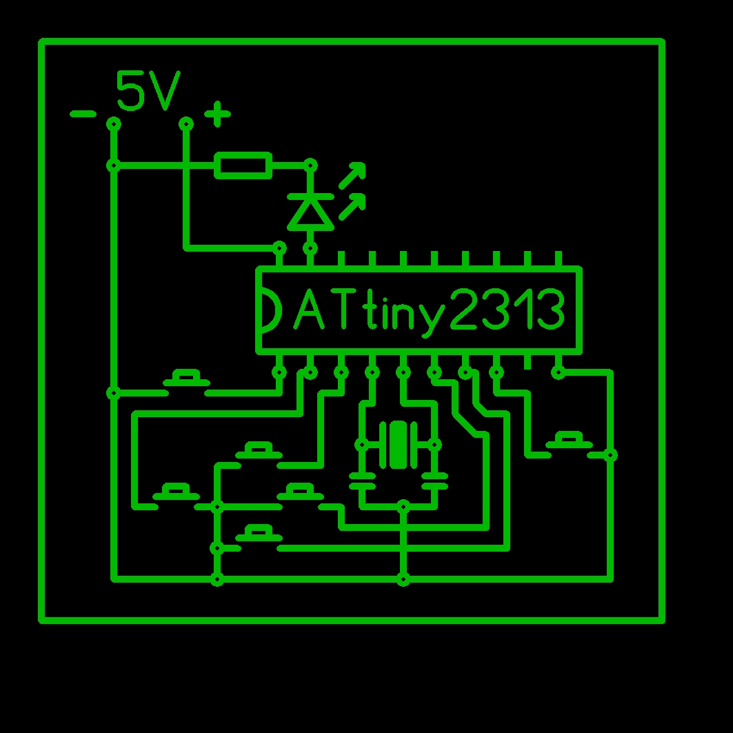

Люди help подскажыте как в AvrStudio4 реализовать 1 кнопку?
 Заголовок сообщения: Re: Обработка нажатия кнопки в AVR...
СообщениеДобавлено: Пн янв 16, 2012 04:37:19
Зарегистрирован: Сб янв 14, 2012 11:05:46
Сообщений: 59
как только не пробовал... не реагирует на кнопки (
укажите плиз, где может быть ошибка?

Для начала засуньте обработчики в цикл. В случае работы с МК до выхода из main дело доходить не должно.

Код:
if ((PIND & (1<<4))==1)
delay(50);
effect++;
if (effect >4) effect=0;
В вашем случае результат всегда ложен. Вот так лучше:
Код:
if (PIND & (1<<4))
delay(50);
effect++;
Советую задуматься так же над опросом кнопок. Для того чтобы одно нажатие не обрабатывалось много раз, надо вводить антидребезг, паузы и т.п.

сделать как вы сказали смогу, но вот у меня не получается поймать нажатие кнопки... вот сделал как сказал товарищ выше
...не реагирует (((
Код:
if (PIND & (1<<4))
delay(50);
effect++;
я пытался поймать нажатие на кнопку PD4
на платке у меня кнопочки на ногах от PD0 до PD4 и светодиод на PB
PD0 и PD3 - изменяют частоту моргания светодиода
PD1 и PD2 - меняют скважность свечения
PD4 - выбирает эффект (не гореть, гореть постоянно, моргать)

не реагирует((( горит постоянно чтоб не нажимал
вот так подключаю
ledline.JPG [214.2 KiB]
СообщениеДобавлено: Вт янв 17, 2012 05:19:11
Зарегистрирован: Вт июл 22, 2008 08:10:54
Сообщений: 492
Ну при таком включении ничего и не будет ) Замените строчку в цикле на:
Код:
if ( (PIND & 0x1F) != 0x1F )
    PORTB = (1 << PORTB7);
else
    PORTB = 0;
