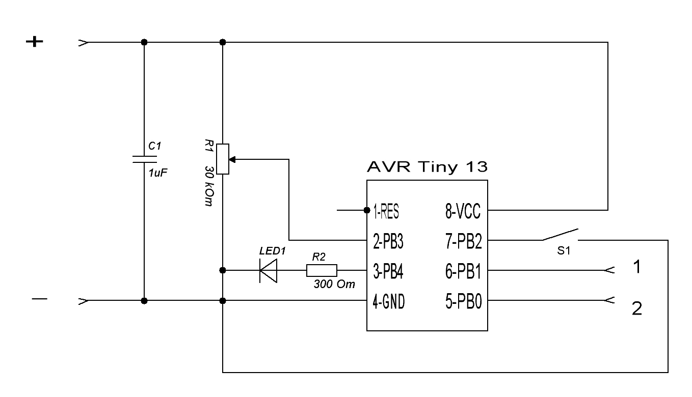

так как начавшие писать забросили, а фара мне нужна пишу свою прогу для тиньки
меня мучают несколько вопросов
1) что делать со освещением когда батарейка при смерти?
т.е. если использовать литиевые акки то их можно разряжать до определенного уровня. вот собственно при его достижении отрубаться совсем или все таки немножко светить в ущерб целостности акка?
2) надо ли так дофига режимов? особенно нужен ли строб
3) выключать той же кнопкой что и переключать режимы или поставить механический тумблер на питание.

2 канала ШИМ, 2 кнопки, контроль акка леко получается. пока сделал 5 режимов 1-й шим 50 второй 50%; 1-й 100% второй 50%; 1-й 50% второй 100;1-й 100% ворой 0 и 1-й 0% второй 100 уже сделал. Пока по концу акка переходит в режим 1-й шим 0 второй 5%.
одно нога еще осталась и 60% памяти.
пока запутался с драйвером... читаю даташиты.

 Заголовок сообщения: схема
СообщениеДобавлено: Пн сен 07, 2009 18:11:20
Зарегистрирован: Сб ноя 01, 2008 11:50:26
Сообщений: 88
Вот собственно схема , без драйвера. Драйвер на ваш вкус. Я использую DD 312. Линейный. Купит можно тут - http://www.e-neon.ru/catalog/id/2067292#2067292
fara project.GIF [14.35 KiB]
