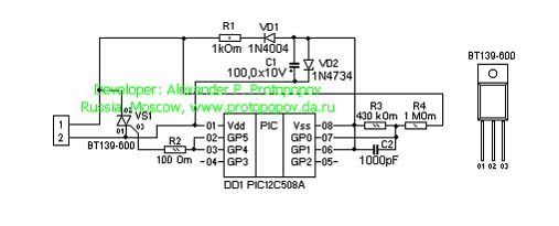

Ну с формированием ШИМ разобрались. Теперь хотелось бы узнать что с ним делать дальше. Как качать нагрузку постояным напряжением - это понятно. А вот по тому как это делать в сети с переменным напряжением не совсем ясно. Вобщем проблема такая - водяной насос при старте, нереально просаживает напругу в доме. Я переделал штатное защитное утройство для плавного пуска ламп, под более мощную нагрузку, но оно все равно потом сгорало, так как не предназначено для таких нагрузок, но проседаний не было.
Я понимаю что на выходе ШИМ должен стоять Триак который и будет коммутировать нагрузку. Но как правильно им управлять ШИМ?
Я так же знаю, что импульсы ШИМ нужно как-то синхронизировать с сетью 50 Гц. Но как это нужно делать? Ловить момент перехода через 0? Нужно ли использовать для этого АЦП? или просто формировать внешнее прерывание.

Если мотор коллекторный то диммер нужен был помощней просто. И можно ШИМ не синхронизировать с сетью а просто подаать на ключ из 2 полевиков.
Если мотор б-коллектора, то луче наверно изобразить поавное наростание чатоты и напруги при пуске - это Н-мост - 2/3 частотного инвертора :lol:

Схема диммера на копараторе, таймере LM555, оптомимисторе MOC3022 и симисторе MAC9 (вам помощней наверно нужен) есть в апноуте AN8011-D на сайте http://onsemi.com
А старая провереная мной схемка на МК вот
BT139 MAC9 pic12c508 Александр Протопопов.gif [4.99 KiB]
Думайте сами, решайте сами ... а вот он-лайн перевод на корявый русский http://translate.ru
Прикольно, схема-то у обоих одна и та же. Ну можно её взять за образец и переделать на AVR. Только вот Мега16 тут как-то монстроидально будет смотреться..
AndyWorld писал(а):
Нет трансформатор тут не пойдет
Ну и не надо. Заводи напрямую через 1М с сетевого провода на вход прерывания. Только если резистор 0.125, то лучше 2 по 500к последовательно, ибо они на такие напряжения не рассчитаны. Стабилитрон 4.7В между входом INT и землей тоже поставь (хоть внутри МК и есть ограничительные диоды, но страховка не помешает).
И не забывай, что получаешь гальваническую связь с сетью.
