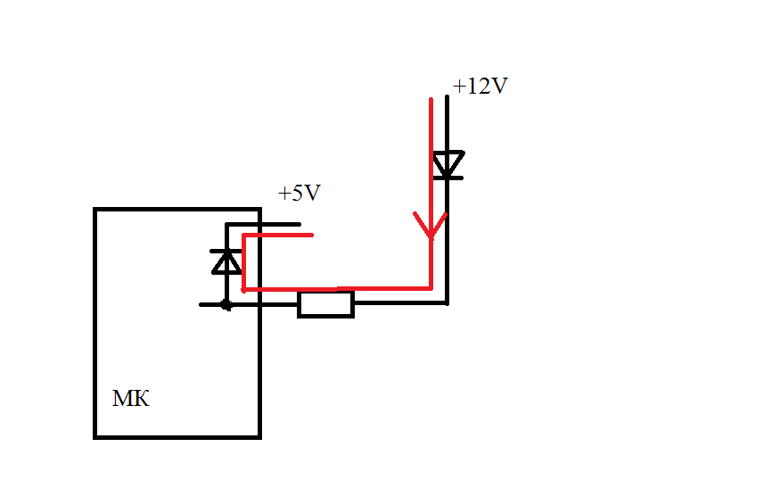

Откуда: Россия, Волгоград
надо ставить на все сегменты
через защитный диод будет протекать ток
I = (12-5-Vled)/R
этот ток и вызывает подсветку, и может возникнуть ситуация когда суммарный ток всех сегментов + ток потребления ядра мк превысят предельно допустимый ток, и тогда - кердык :facepalm:
На все - лениво, т.к платы уже сделаны. Добавил навесным монтажем npn транзистор на точку и инвертировал в программе ногу управления точкой.
Что касается остальных сегментов - то их подсветка незаметна. На сколько я знаю в ATMEGAх стоят защитные диоды портов, по этому думаю, что контроллер выжевет (во всяком случае контроллер не греется). Поживем увидем.

yeskela писал(а):
... Поживем увидем.
точнее ничего не увидим (на индикаторе)
про это не забывай :beer:
защитные диоды подключены на внутр.шину питания и напряжение на Vcc будет далеко за 6V
