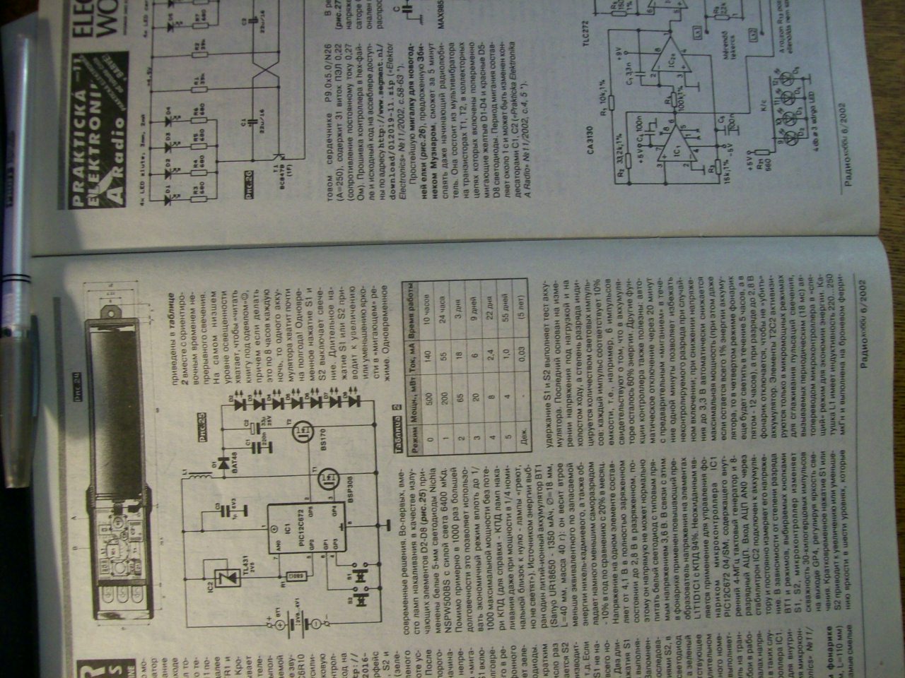

СообщениеДобавлено: Ср дек 03, 2008 22:15:23
Карма: 46
Рейтинг сообщений: 236
Сообщений: 11169
обещанная схема фонарика. Хоть и фото. Но в основном всё читабельно.

 Заголовок сообщения: фара
СообщениеДобавлено: Сб дек 06, 2008 15:40:24
Зарегистрирован: Сб ноя 01, 2008 11:50:26
Сообщений: 88
Сэр Мурр, а прошиффка где ? Я так понимаю без прошивки схема безполезна... :o
СообщениеДобавлено: Сб дек 06, 2008 22:00:45
Карма: 46
Сообщений: 11169
Ясен пень. Прошивку можно попытаться выудить в первоисточнике, на фото можно прочесть адрес. Или поинтересоваться на форуме журнала "Радиохобби"
