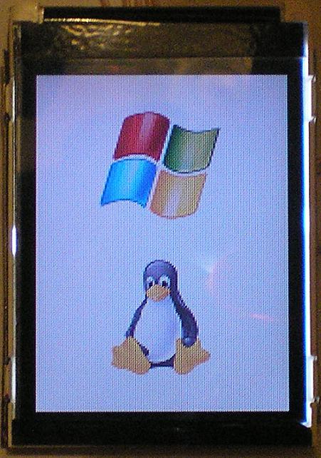

Возникли проблемы с выводом масива , переделал подпрограмму зиливки для вывода масива c большой помошью Krik99 зачто ему огромное спасибо.
Код:
void foto(void)
  unsigned long i;
  PORTB &= ~_BV(LCD_CS);  // select display
  lcd_cmd(SD_CSET);
  lcd_dat0(0x08);  // start is 8, not 0
  lcd_dat0(0x01);
  lcd_dat0(0x8B);  // is 00x8B = 0x83+8
  lcd_dat0(0x01);
  lcd_cmd(SD_PSET);
  lcd_dat0(0x00);
  lcd_dat0(0xAF);
  lcd_cmd(RAMWR);
  // start data transmission
  //for (i=0; i<DISP_W*DISP_H; i++)
  for (i=0; i<176*132; i++)
    lcd_dat16(image[i]);
  PORTB |= _BV(LCD_CS);  // deselect display
А проблема заключается в том что выводится 16 стобцов масива а остальное залито зеленым цветом почему непонятно, если кто работал и были такиеже проблемы отпишитесь.

Разобрался с выводом картинок,фото ниже.
Есть проблемка немогу найти как изменить оринтацыю экрана , чтобы выводились данные не 132*176 а 176*132
если кто работал с контролером L2F50 отзовитесь.
Комментарий к файлу: Выведеные изображения.
фото2.JPG [65.79 KiB]

Пробовал запускать мегу от 4-16Mhz все работает ток на таких тактовых частотох заполненеи проходит просто ужастно долго :))
Максимальная частото SPI 13Mhz , вот думаю затактировать мегу денить на 20Mhz но пока кварца нету :(
