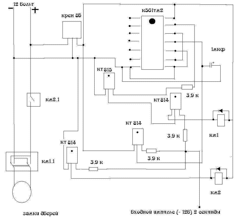

люди я имею в наличие радиоканальную тревожную кнопку охранной сигнализации принцип такой есть брелок и есть приемник на брелке кнопочку нажал на приемнике релюшечка разомкнулась (или замкнулась) короче импульс размыкания (или замыкания) 3 секунды я захотел поставить эту хрень на открывание дверей в авто. собрал схему на 561тм2 и при каждом нажатии все номано работаетна соленоиды дверей при открытии и закрытии полярность меняется. но стоит завести машину и проехать дцать км как схема начинает сбоить.. я уже и крен поставил на вход и кондер на 0,2 мкф один хрен, ну вот я и решил попросить дайте ктонить схему дубового простого триггера на двух транзисторах и пару тройку кондеров резисторов чтоб такой чайник как я собрать смог... для тех кто не знает бортовое напряжение авто 12 в...
Комментарий к файлу: с кондером на 1 мкф работает более устойчиво но не стабильно

Не думаю, что триггер на транзе будет много эффективнее и дубовее. Дело тут в чем-то другом. Можно схему глянуть?

триггеры на собраной вами микросхемы меня тоже порядком задолбали, они переключаются сами по себе ввиду ослабления помехоустойчивости.

Схемку продемонстрируйте, пожалста, по которой Вы собирали указанное устройство.

возможно сбоит не триггер, а приёмник изза наводок от свечей зажигания. Попробуй на вход триггера поставить фильтр (где-то обсуждалось с названием "дребезг контактов" или чтото подобное)
