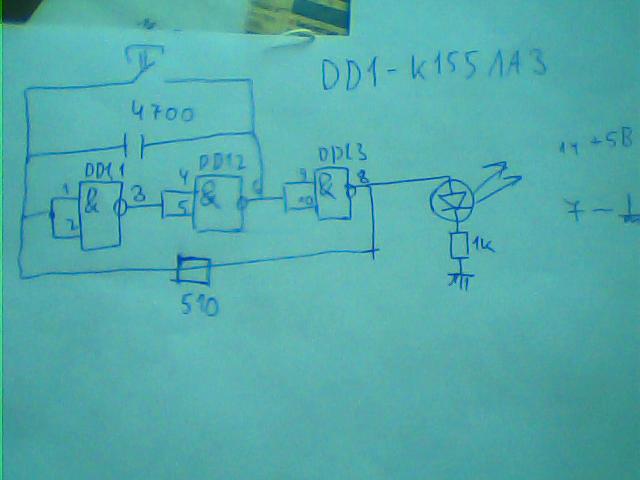

Здравствуйте всем умным людям. Извините если я пишу не в в правильной теме. Начну с того что в теме я полный чайник - когда то в 3 классе в кружке радио собрал детекторный приемник и пожалуй все.
Поэтому прошу спецов помочь - недавно нашел в интернете такую тему - электронная лоза http://rfanat.ru/s11/el6r.html http://0pa.ru/loza.htm http://www.xakep.ru/magazine/xa/018/Full/064/064.asp
и очень захотелось ее собрать - купил детали микросхему к155тв1 я нашел а вот к155ла3 нет но продавец сказал что ее можно заменить на болгарскую 1лб00шм.
сначала я собрал по вот этой фотке http://www.xakep.ru/magazine/xa/018/Full/064/064.asp (буду называть это вариант 1 ) ничего не заработало потом понял что по всей видимости я перепутал поляроность светодиода и в процессе этого понимания нашел немного другой вариант лозы http://0pa.ru/loza.htm (Буду называть это вариант 2) там (как я понял) резистор соединен с 1 2 и 4 5 и 6 выходами микросхемы к155ла3 а выход 3 свободен в отличие от варианта 1 где резистор соединяется с 1 2 и 3 4 5 выходами - короче говоря светодиод я развернул и перепаял по варианту 2 подключил и .... вообщем светодиод горит постоянно (при включенном питании) но на кнопку не реагирует ...никак. Я мог бы попробовать переделать по варианту 1 с правильно установленным светодиодом но не хочется мучить микросхему - до магазина мне далеко Народ, спецы - помогите пожалуйста малышу - какой вариант верный. Может все таки микросхемы не совместимы или еще в чем ошибка.
Да и еще в магазине мне еще продали микросхему SN74HC00N сказали что это аналог 155тв1 . И еще одну SN7400PC сказали аналог 155ла3 так ли это и можно ли собрать устройство на них. Заранее всем спасибо за помощь. К сообщению прикрепил картинку с вопросами.

Вот схема на к155ла3 (см фото)здесь генератор на трех элементах И-НЕ генерирует колебания,незаметные глазу,а при нажатии на кнопку (с нормально разомкнутыми контактами) колебания срываются и генератор принимает случайное состояние-1 или 0,соответственно светодиод или горит,или не горит

Вас обманули SN74HC00N это К1564ЛА3 это не ТТЛ!
Вот Аналог советских МС по буквам:
LS-555, F-1531, ALS-1533, AC-1554, HC-1564, ACT-1594 и АС-155
Вам подойдет 155-я и 555-я серия (ТТЛ)
Т.е Нужна 7472 или 74АС72 или 74LS72. 72 это - ТВ1(J-K триггер). Остальные буквы слева - производитель, справа тип корпуса.
krosskin писал(а):
И еще одну SN7400PC сказали аналог 155ла3 так ли это ...
SN7400PC (К155ЛА3) Вы купили правильно.
По-моему там просто делитель частоты на 2 и можно использовать обычный 155(555)ТМ2 (D-триггер), соединив инв.Q c D, а на С подавать импульсы.

Вообще, как я убедился, генератор на ТТЛ логике, к которой относится К155 и К555 (SN74) серия микросхем, возбуждается довольно плохо, в такой схеме лучше работает КМОП логика, серия К561 (SD4000)
Обе схемы внизу на вашей картинке -(на 555ЛА3 и на 155ЛА3), это одна и та же схема, разница только в последовательности включения резистора и светодиода
Схема посередине вверху вашей картинки- ошибочная вывод 3 это выход первого логического элемента, и он должен быть подключён.
RC генератор на 155ЛА3 лучше работает по такой схеме:
Вот схема, доработанная так, как описал Mad Man
А вот её "монтажная схема"
Выводы 2, 3, 4, 5, 9, 10, 11 и 13 рекомендуют соединить вместе и подключить к +5 вольт (к выводу 14 микросхемы) через резистор 1 кОм. (можно от 510 Ом до 2-х кОм)
К155ЛА3 - аналоги, или на что можно заменить-SN7400, SN74LS00, SN74S00, К555ЛА3.
К155ТВ1 - аналоги, или на что можно заменить-SN7472, SN74LS72, SN74S72, К555ТВ1.
Ещё 155ТВ1 можно заменить на 155ТМ2 (SN7474), но там будет другая схема.
