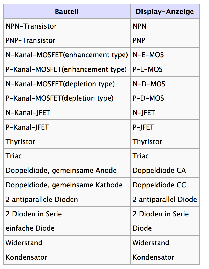

из таблички следует что можно проверять очень много чего - сопротивления, конденсаторы, индуктивности, почти все полупроводниковые приборы
показывает выводы и основные характеристики
для светодиодов удобно - показывает напряжение перехода для расчета сопротивлений

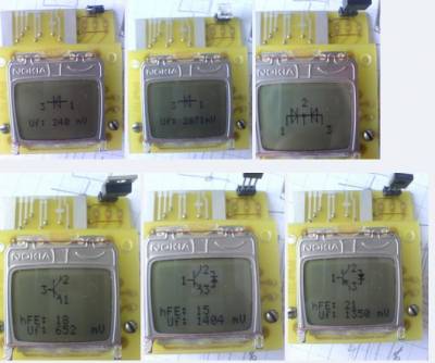

У меня такой на дисплее от NOKIA 3310, пользоваться одно удовольствие.
