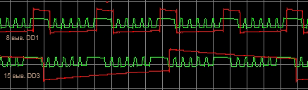

СообщениеДобавлено: Сб мар 01, 2008 10:36:04
Зарегистрирован: Ср фев 20, 2008 22:09:47
Сообщений: 49
Вот что получилось, на ИР9 сигнал только на 15 выводе.
osc.gif [11.92 KiB]
СообщениеДобавлено: Сб мар 01, 2008 11:40:31
Карма: 17
Рейтинг сообщений: 166
Сообщений: 5232
Т.е. ты замкнул С3, оторвал R3, счетчик ДД2 считает по кругу, на 6 ногу ДД3 приходит отличный импульс записи, но ДД3 выдает только код 1(15 нога)0(14 нога)0(13 нога) , а на ДД4 логическая 1 появляется только на 3 и 1 выходе и все?... Проверь монтаж, скорей всего косяк в нем. Если монтаж 100 раз проверен и ошибок нет, замени ДД3. И поподробнее описывай свои действия, что бы не приходилось ДОДУМЫВАТЬ о том, что ты сделал.
СообщениеДобавлено: Сб мар 01, 2008 23:17:05
Сообщений: 49
да именно это я и сделал, и именно это у меня и получилось. Нашёл ещё одно замыкание на + DD3. Теперь сигнал на 2 выводах, на 13 выводе +12.25 вольт постоянное, замыкания точно нет, почему? Пробовал менять микру тоже самое...
СообщениеДобавлено: Вс мар 02, 2008 12:08:18
Карма: 17
Сообщений: 5232
Koтёнoк писал(а):
... Нашёл ещё одно замыкание на + DD3. Теперь сигнал на 2 выводах, на 13 выводе +12.25 вольт постоянное, замыкания точно нет, почему? Пробовал менять микру тоже самое...
Если у тебя сигнал записи будет приходить по нечетным импульсам, то на 13 выводе ДД3 будет всегда "1", т.е. регистр будет записывать состояния счетчика ДД2 - 1,3,5,7, что у тебя, может быть и происходит. Это можно проверить по выходам ДД4 "1" будет появляться на нечетных выходах на четных должны быть одни "0". Если это так, то ДД3 работает правильно. Удали временные изменения и посмотри работу схемы в целом.
