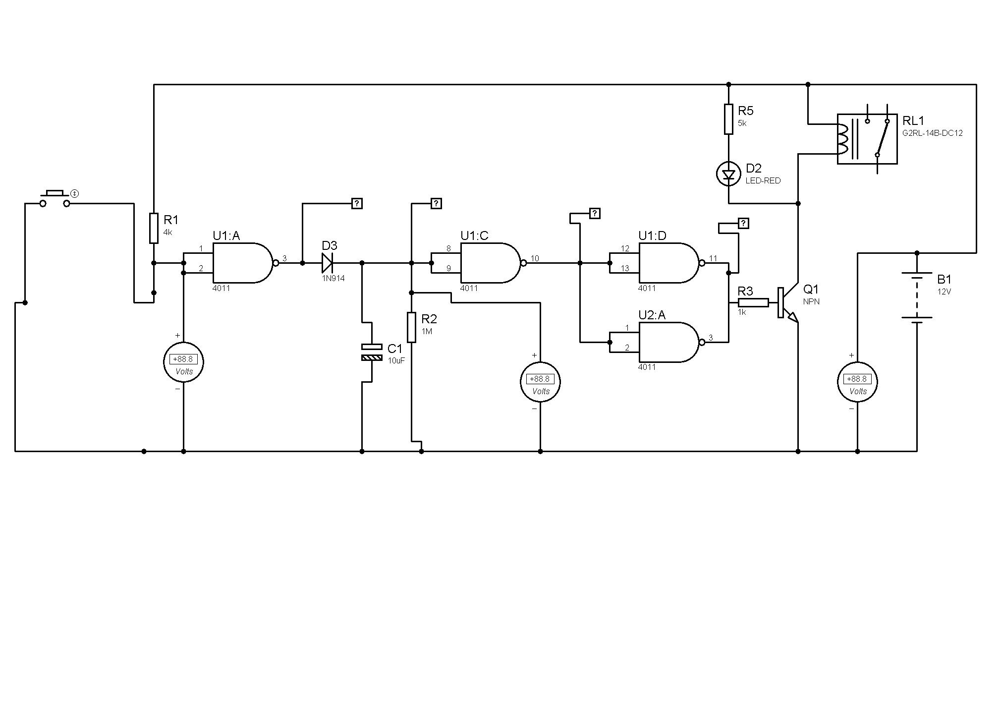

Собрал схему по образцу с раздела схемы-автоматика-задержка выключения. Схема работает однако есть неприятный эффект в момент когда заряд конденсатора заканчивается и логика переключается возникает "дребезг" т.е. реле несколько раз делает Вкл-выкл на слух воспринимаетс как треск и только потом отключается. Нарисовал кусок схемы в Протеусе но оживить не удается при нажатии на кнопку все состояния приобретают неопределенное значени(серое)

Делай одновибратор на TLC555 (КМОП NE555). Он точно работоспособен и прост.

Проблема решилась. Поставлен стабилизатор на 9в (хотя реле на 12в) кроме этого эффект наблюдался при питании от сетевого блока питания 11в, при подключении от аккумулятора (12.8в) эфекта нет. Т.к. устройство автомобильное то все ОК.
Остается вопрос по модели в Протеусе может кто чего скажет? Почему она не работает?
в Протеусе все работает

файл который "Безымянный" - кнопка без фиксации ?
работоспособна ли она от 5 В ?

[quote="jn79"]
кнопка без фиксации от 5в работает прекрасно

такая же схема на NE555
